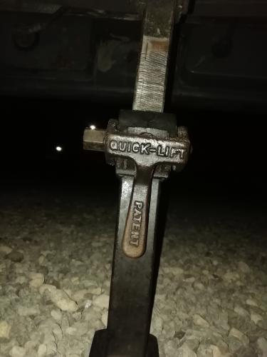

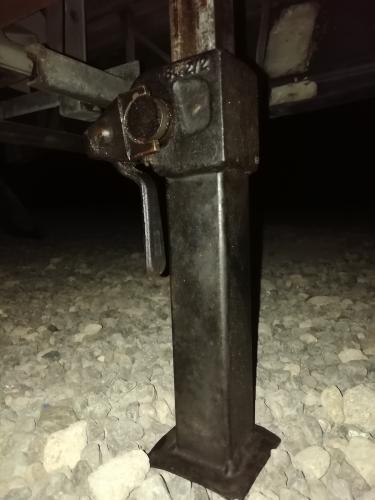

Per ora l ho usato sui piedini di stazionamento e in piccola parte sui collettori di scarico del motore che sono SUPER OSSIDATI.
Il risultato sui piedini in acciaio pieno, é ottimo, sembrano appena usciti dalla fonderia laughIMG_20191122_230610.jpgIMG_20191122_230659.jpgerano uniformemente marroncini di ruggine, anche se molto superficialmente. Ora la ruggine si é trasformata in metallo scuro e liscio.

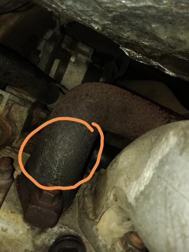

Qui una piccola porzione sui collettori
IMG_20191122_234448.jpgcome vedete é tornato color metallo, anche se molto scuro.

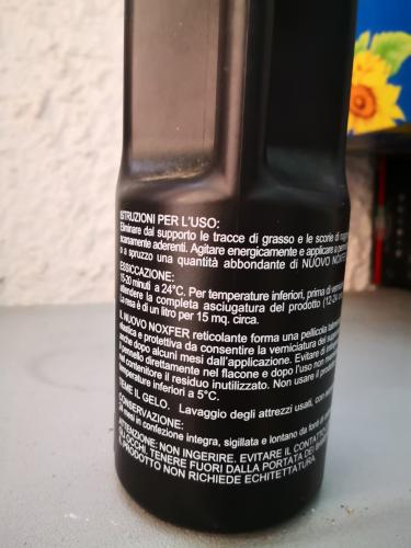

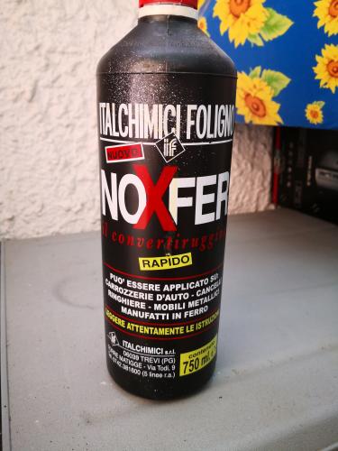

IMG_20191123_141712.jpgIMG_20191123_141736.jpgQuesto si trova in Italia, reagisce molto bene con il calore, alla fine sembrano vere e proprie bruniture,
