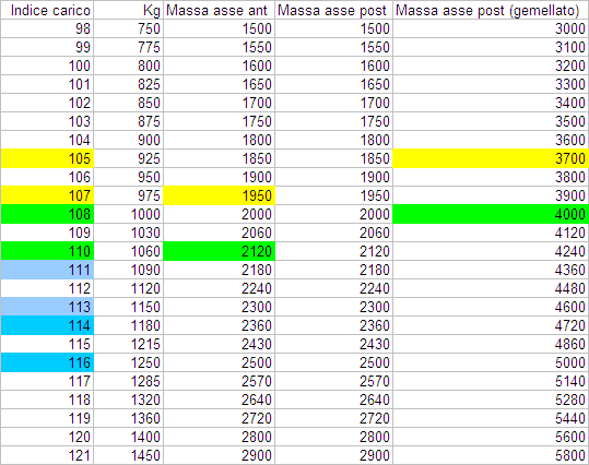

(2) In un camper con forte sbalzo e magari garage e/o portamoto la maggior parte del peso si scarica al retrotreno. Con un gemellato c'è molto margine per eventuali sovraccarichi. Nel mio le 4 gomme  sono 107/105 come indice di carico (105 in gemellato = 925 kg a gomma)
Ad es. la normale gomma rinforzata (116/114, quelle normali 113/111) di un Ducato ha indice carico 116 = 1250 kg. Quindi sull'asse posteriore il carico massimo gravante sarà 2500 kg, in alcuni casi molto al limite.
Con 4 gomme da 925 kg cadauna il max carico gravante sul mio asse posteriore sarà 4x925 = 3700 kg.
Se voglio proprio esagerare,posso montare le gomme rinforzate (110/108) che mi mi consentiranno di essere tranquillo fino a 4000 kg al posteriore. Ho evidenziato in verde i valori nella tabella .
Ecco due elementi in base ai quali ho scelto TP gemellato.

Riguardo alla ruota singola o gemellata, condivido quanto dice Dash, ma tra le due, su un 35q non prenderei mai una ruota gemellata che alla fine per un vantaggio (sicurezza se scoppia) ci si va a trovare tanti impicci in piu. Intendo maggore difficoltà nel cambio ruota, maggiore peso (ogni ruota in piu sono almeno 35kg e quindi due ruote in piu saranno circa 70kg) maggiore difficoltà per il gonfiaggio (bisogna usare le prolunghe che pè una complicazione), peggiore prestazione sulla neve e su fondi molto cedevoli (fango, erba morbida). Non per ultimo cambiare 6 gomme costa piu che 4. Inoltre le gomme del gemellato hano misura molto piu piccola che il ruota singola, e quindi all anteriore ci si trova con gomme piu piccole e strette.
Con delle 225/75R16 con IC121 si puo avere 1.450kg a ruota cioè 2.900kg sull asse, che sono una portata che mai un camper da 35q potrà neppure avvicinarsi lontanamente (io ho 2350/2400kg sull asse post e 1500 sull ant).
Su un mezzo da 50 o piu quintali invece è ovvio che serve la gemellata, ma siamo gia alla struttura di un camion.
