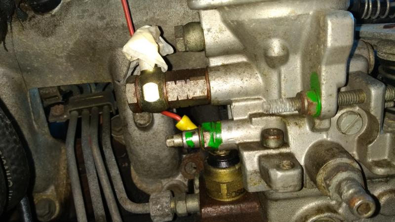

Come da titolo,penso di aver identificato una perdita dalla pompa del gasolio(perde da almeno 2/3 anni,ma non sapevo dove)La zona pare essere dove la pompa viene comandata dalla puleggia della distribuzione(lato motore però!)Esistono soluzioni extra pompista,cioè senza smontarla?Lo dico perchè la distribuzione ha circa 10000km e due anni di vita scarsi!
Grazie dell'aiuto,
Paolo.
P.S. Accludo foto della zona interessata.

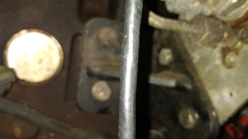

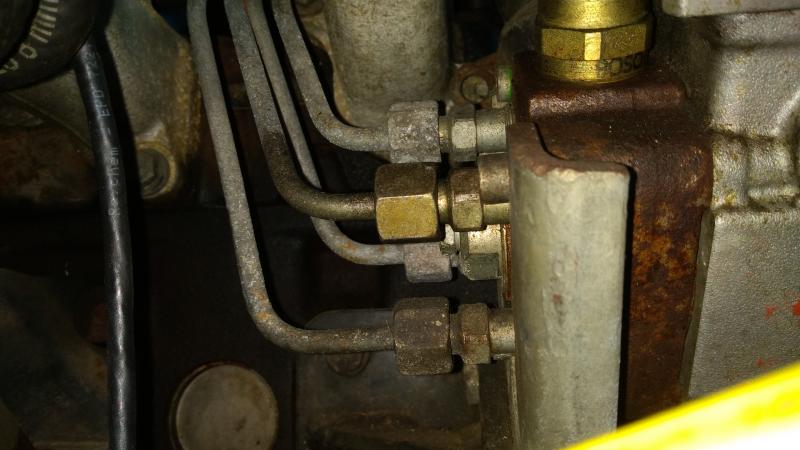

Dopo aver disfatto mezzo motore,sono arrivato finalmente alla pompa.Ho tolto la puleggia dentata,ma mi trovo in difficoltà perchè non riesco ad andare avanti(oggi si lavorava bene anche fuori!)Ho tolto le tre viti di fissaggio della pompa al lato distribuzione ed ora dovrei fare scivolare indietro la pompa per toglierla,ma non so andare avanti:avrei pensato di rimuovere i tubetti che portano il gasolio agli iniettori,Svitare i due bulloni che attaccano la pompa al basamento,far scorrere la pompa avanti e poi indietrro per sfilarla dal foro che accoglie la pompa alla distribuzione.E' giusto?
Ovviamente aggiungo qualche foto per farmi capire e farmi dire se è giusto procedimento.Pensavo fosse più facile,katzo!!
