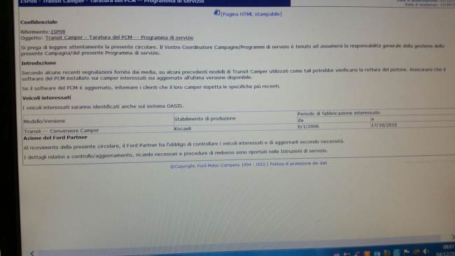

Ciao a tutti, ogni tanto ritorno sull'argomento visto che un mio collega ha acquistato un Hymer con motore Ford 2.2 140cv del 2009. Purtroppo l'ha già comprato e voleva notizie, quando mi ha detto la motorizzazione.. mi si è gelato il sangue.
Comunque, rigirando in Internet ho trovato notizie sulla lettera confidenziale che Ford ha fatto alle officine, credo che già qualcuno ne abbia parlato, la n. 15P08.
Ho trovato una schermata in cui si parla anche di un lasso di tempo ben preciso di produzione, anche se sappiamo che ci sono casi che non riguardano specificatamente i camper e casi che vanno ben oltre questo lasso di tempo.
Voi che ne pensate? Sicuramente sanno qual'è il problema, forse l'aggiornamento può almeno tamponare in parte le rotture, forse una parte di esse, ma è interessante notare il fatto che si fa specificatamente riferimento ai camper.
Per la cronaca, io ho fatto l'aggiornamento 2 anni fa quando uscirono le prime "voci" (su mia insistenza e dietro pagamento), ma in effetti ricordo che quando lo ritirai notai subito che il rumore era notevolmente cambiato.
Mi piacerebbe avere un parere soprattutto da Gianfranco o Paolo.

In pochissimi mezzi è applicabile UFFICIALMENTE questa campagna di servizio, dico ufficialmente perché facendo ricerche in etis con il numero di telaio, soltanto in 1 mezzo la campagna era applicabile, però collegando lo strumento diagnostico, in quasi la totalità dei mezzi si può effettuare l'aggiornamento, purtroppo fatto in questo modo sarà a carico del cliente..
