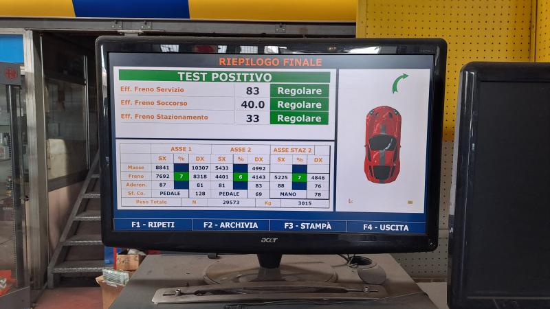

Considerato che IVO sottolineava che non ho specificato il peso per asse:  ho il dato rilevato durante la revisione  nella prova di frenata su piattaforma, ma non so quanto sia affidabile (ho scritto in proposito in altro post )  poiché il peso totale del mezzo (un MH Adria di 7 metri) risulta di molto inferiore ad una pesatura su pesa di consorzio agrario .
Per vostra informazione inserisco i dati precisando che in sede di revisione sul camper c'erano  il meccanico (circa 75 kg) e 50 euro di gasolio (circa 25 kg) in più rispetto alla pesa meccanica.
Grazie anticipatamente a tutti per la cortese collaborazione.
