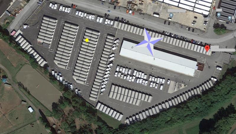

Sì lo penso anch'io… Il mezzo è rimessato sotto uno dei tendoni che metto in foto qui sotto. La parte non visibile è chiusa (ed oltre c'è un'altra fila di teloni con accesso dalla via parallela), lo tengo parcheggiato in retro e di conseguenza il pannello (che si trova verso la coda del mezzo) non è mai esposto alla luce diretta del sole …

Spendendo zero euro... parcheggiare di muso col pannello solare che prende un po' di sole per vedere se le batterie rimangono cariche.

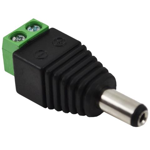

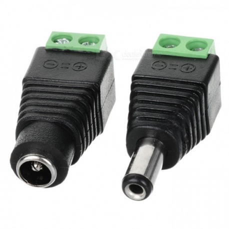

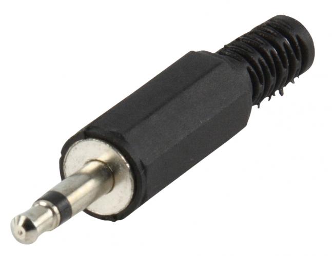

Ricorda che i connettori che trasportano energia non possono essere i classici Jack che hanno il difetto di fare un momentaneo cortocircuito durante l'inserimento.
Quindi questo non va bene:
Mentre questo va bene per portare un'alimentazione o l'energia proveniente da un pannello solare:
2-connettore-jack-55-x-25-mm-spina-maschio-o-femmina-adattatore-telecamera-strip%5B1%5D.jpg

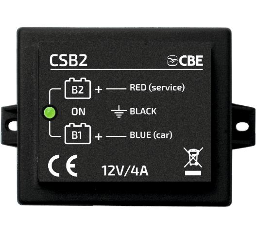

Mi sembra di aver capito che hai un CSB2
Che trasferisce alla BM un po' di energia quando la BS è ben carica (pannello solare).

3) Il piccolo regolatore ricarica la BS e aggiungi al parallelatore CSB2 un diodo+resistenza che lavora anche con tensioni scarse della BS.

Parlo ovviamente dell'insolazione dell'imbocco del posto camper che così ad occhio mi sembra rivolto verso Nord e quindi parcheggiare di muso va bene in estate ma in inverno non riuscirebbe a fare nulla.
Inutile dire che un pannello solare fisso sulla copertura va orientato verso sud con un'inclinazione di 45 gradi.

Sembra che l'ingresso sia sul lato est quindi il lato sud è sulla parte tonda ed è facile metterlo spostato dal culmine, inclinandolo.
Volendo essere pignoli a noi non interessa avere la massima enegia durante i 365 gioni annui, dobbiamo invece ottimizzare la resa del pannello in inverno e quindi 65 gradi sarebbe l'ideale.
In pratica, dovendo scegliere, meglio in verticale verso sud che in orizzontale.

Il PRIMO SCENARIO è il più immediato, vero, ma non so quanto il sole possa fare: a tal proposito ti mostro più in dettaglio la posizione del rimessaggio con la rosa dei venti.
A giudicare dalle ombre la foto è stata scattata verso le 11.00 ed il mio posto (quello col pallino giallo) riceve la luce diretta del sole non prima delle 17/18.00 circa e per un massimo di due ore. Se anche entrassi di muso, trovandosi il pannello sul tetto, verrebbe illuminato verso il tramonto.

Ok anche gli spinotti che mi hai consigliato: combinazione ne ho un paio in cantina (di quelli in foto con l'ingresso fili in verde) avanzati da un precedente lavoro.
Il parallelatore che ho è leggermente diverso (metto la foto a seguire) ma cercandolo sul web sembra che la sigla (CSB2) coincida:
Circa la realizzazione … mi sfugge dove usare gli spinotti non cortocircuitanti: mi servono per collegare pannello e regolatore (ipotizzando che SOLO il pannello resti in rimessaggio ed il regolatore stia sempre sul camper) oppure più avanti?

6) La BM (batteria del motore) si ricaricherà grazie al CSB2 ma è possibile che questo apparecchio non faccia nulla a meno che la BS non sia supercarica, cosa abbastanza probabile in inverno
7) AFFIANCHI al meccanismo CSB2 un circuito semplicissimo di diodo+resistenza che invece fornisce alla BM sempre qualcosa, anche se la BS non è ben carica.

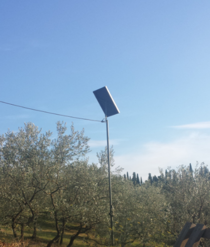

A dir la verità ne ho visti alcuni (che però sono orientati diversamente) che hanno un piccolo pannello nei posti più diversi (dietro il parabrezza, piuttosto che dietro un plexi qualsiasi della cellula) ed immaginavo fosse un sistema come quello che andrò a realizzare.
Da ignorante in materia li ho sempre considerati superflui, ma evidentemente non è così.

Però, tornando al posizionamento del pannello aggiuntivo, supponendo di avere possibilità di metterlo nella posizione che più mi piace … quale sarebbe la più "redditiva".
Ad intuito immagino inclinato verso sud, col lato lungo parallelo all'orizzonte (in modo da sfruttare al meglio il percorso est ovest), ma non ne sono sicuro: è corretto?
Oppure in verticale, cioè col lato corto che tende verso il terreno?

Emme 48 lo ha scritto in un post precedente, in estate il sole è alto, raggiunge quasi lo zenit  quindi il pannello va messo a 45° verso sud per sfruttare al meglio l'irraggiamemto estivo.
Siccome però in estate le ore di luce sono tante e il tuo fabbisogno energetico è abbsatanza irrilevante (devi mantenere cariche 2 batterie da 12V) l'energia avanza.
Quindi sarebbe opportuno ottimizzare il posizionamento del pannello per l'inverno, quando le ore di luce so o pochissime ed il sole è basso sull'orizzonte, da qui il consiglio di Marco di inclinare il pannello di 65° verso sud... Quindi secondo il tuo ragionamento, lato lungo rivolto verso terra. Sarebbe l'optimum per il mantenimento delle batterie.

Inserito il 08/05/2020 alle: 14:41:44

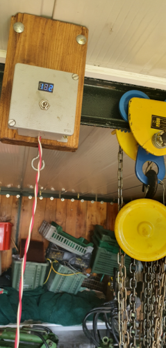

Nella mia oliveta:
A me intesessa soprattutto ricaricare le batterie che uso per l'abbacchiatore; malefico strumento a 12 volt usato per tirar giù le olive.
Quindi ho fatto l'inclinazione ottimale per il 1 Novembre e cioè 62 gradi.
Nel resto dell'anno devo solo tener carica la batteria del trattore con uno spinotto simile a quello che dovresti fare te.
Qui però ho un circuito leggermente diverso; ho una batteria nel capanno ricaricata dal pannello solare e il suo regolatore e sulla batteria del trattore ci vado con diodo+resistenza.
Il voltmetro digitale segna 13,2 ma non si vede nella foto perché sfarfalla.
Nel mio caso inserisco lo spinotto e leggo la tensione della batteria del trattore e verifico anche che lo spinotto faccia contatto.
A quel punto tiro su l'interruttore che vedi, si spegne il voltmetro e passa in mantenimento con diodo+resistenza.
Marco.

Anche io come vi ho già scritto usavo un pannello esterno solo per la batteria motore quando avevo il camper all'aperto perché il pannello solare installato sul camper carica solo le batterie servizi. Il pannello però penso che debba essere almeno da 50w, il mio è così e dai dato di targa carica al massimo 2.25a quindi più piccolo penso che faccia veramente fatica a caricare la batteria. Io avevo messo uno spinotto c13 da PC nel vano motore con un cavo da 2x2.5 che si andava a collegare al positivo presente nel vano motore e ad un bullone qualsiasi, ha sempre funzionato bene. Adesso a quel pannello c'è attaccata la vecchia batteria d'avviamento del camper con cui alimentato una delle 8 telecamere di casa e nonostante il pannello sia soleggiato solo dalle 12 alle 18 in questo periodo ce la fa tranquillamente a ricaricare la batteria dopo la nottata.
State attenti al tipo di regolatore usato. Lo steca che ho nel camper per esempio ha bisogno che si colleghi prima la batteria e poi il pannello quindi in un'installazione come quella per la batteria motore può non essere indicato.
Semi
penso che debba essere almeno da 50w, il mio è così e dai dato di targa carica al massimo 2.25a quindi più piccolo penso che faccia veramente fatica a caricare la batteria. Io avevo messo uno spinotto c13 da PC nel vano motore con un cavo da 2x2.5 che si andava a collegare al positivo presente nel vano motore e ad un bullone qualsiasi, ha sempre funzionato bene. Adesso a quel pannello c'è attaccata la vecchia batteria d'avviamento del camper con cui alimentato una delle 8 telecamere di casa e nonostante il pannello sia soleggiato solo dalle 12 alle 18 in questo periodo ce la fa tranquillamente a ricaricare la batteria dopo la nottata. State attenti al tipo di regolatore usato. Lo steca che ho nel camper per esempio ha bisogno che si colleghi prima la batteria e poi il pannello quindi in un'installazione come quella per la batteria motore può non essere indicato.
Il tacca/stacca lo fai sui fili del pannello.
Per il regolatore sono albe e tramonti.
Ma la BS deve sempre essere attaccata al regolatore.
Sul tuo mezzo non hai un CSB2 o diodo+resistenza?
Marco.

Il tacca/stacca lo fai sui fili del pannello. Per il regolatore sono albe e tramonti. Ma la BS deve sempre essere attaccata al regolatore. Sul tuo mezzo non hai un CSB2 o diodo+resistenza? Marco.
Il pannello esterno lo usavo solo per la batteria motore, il CSB2 o articoli del genere così come regolatori con 2 uscite non mi piacciono, prima o poi sono sempre rogne. Alla fine quando sono in giro viaggio e la BM è sempre carica e a casa per non usare sempre la 220 avendo questo pannello da 50w già in garage lo usato per questo scopo, sul palo ho messo anche un regolatore economico che tra l'altro prevede prima il collegamento dei pannelli e dopo quelll della batteria e ha sempre funzionato bene. Adesso che ho montato la struttura per coprire il camper è sempre collegato alla 220. Io preferisco lasciar fare al parallelatore originale e lasciar fuori la BM dalla carica del pannello montato sul tetto del camper
Semi
