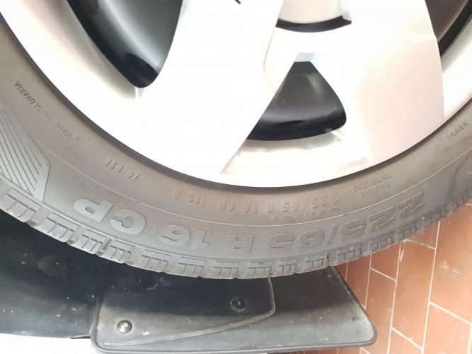

Inserito il 20/05/2019 alle: 15:22:57
20181207_122229.jpgAllego foto dello pneumatico.
Sulla portiera la Renault consiglia 4.8, sul libretto della Rimor non mi sembra sia riportata la pressione di gonfiaggio.
Ad ogni modo il consumo del battistrada mi sembra buono e l'usura non arriva sulla spalla ma si ferma qualche millimetro prima.

Inserito il 20/05/2019 alle: 17:02:39
In risposta al messaggio di Gege01 del 20/05/2019 alle 15:22:57
Allego foto dello pneumatico. Sulla portiera la Renault consiglia 4.8, sul libretto della Rimor non mi sembra sia riportata la pressione di gonfiaggio. Ad ogni modo il consumo del battistrada mi sembra buono e l'usura non arriva sulla spalla ma si ferma qualche millimetro prima.
Sulla spalla dello pneumatico non c'è scritto anche questo?

Inserito il 20/05/2019 alle: 22:05:29
In risposta al messaggio di il tornitore del 20/05/2019 alle 17:02:39
Non saprei... alla prima occasione controllo e fotografo. Se riesco posto anche la foto del battistrada posteriore da cui si vede il consumo della gomma.

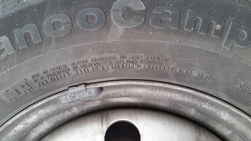

Inserito il 21/05/2019 alle: 11:44:02
Con le vanco camper da 15", su un ducato l3 x290, fiat e Sun Living Adria  consigliano 5 bar davanti e 5,5 bar dietro.
Non sento rumori o scricchiolii per ora, ma non si esclude che con l'usura delle sospensioni possa succedere che queste pressioni si rivelino penalizzanti per il comfort e per la rumorosità interna. Avendo sui seimila chilometri, avrò modo di valutare.
Ho notato però che, ultimamente, dopo aver percorso una litoranea con una certa fretta per circa duecento km, la spalla esterna dello pneumatico destro anteriore, risulta più consumata di circa un millimetro, forse anche meno, rispetto al sinistro.
Il furgone va dritto e il volante non vibra dunque, nella mia ignoranza, non penso abbia problemi di assetto o convergenza.
Bisogna anche dire che ho sentito dire che alcuni concessionari consigliano una convergenza dopo i primi mille chilometri, ma a me personalmente non è mai stato consigliato e non ho mai agito in tal senso.
Se qualcuno ha un parere in merito, sarei grato di poter valutare altre opinioniyes
