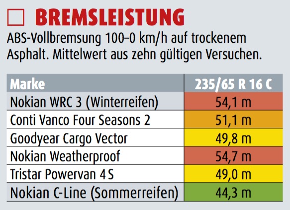

Io sul mio Sprinter ho di serie le Vanco four season 2,quindi niente male per essere  estive e anche delle invernali, con tanto di simbolo montagna e fiocco di neve,  ​​​​​​Roberto
il problema delle gomme quattro stagioni di ogni marca è che frenano meno bene sull'asciutto delle gomme estive:
frenata da 100 a 0 km/h su asfalto asciutto, valore: media tra 10 prove valide.

il problema delle gomme quattro stagioni di ogni marca è che frenano meno bene sull'asciutto delle gomme estive: frenata da 100 a 0 km/h su asfalto asciutto, valore: media tra 10 prove valide.
Per tua informazione,
un paio di anni fa rimediai, qui sul forum, Tommaso ricorda, un treno di pneumatici nuovi Vanco four season2, primo equipaggiamento dismesso da un nostro lettore,
Qualche settimana fa,  ho sostituito le Vanco four season 2 di mio primo equipaggiamento , nonostante a oltre 40000km avessero ancora un buon margine, ho ritenuto inutile continuare a far stagionare in cantina quelle acquisite,
Il gommista,  previo lascito del treno vecchio,le ha piazzate subito, mi ha fatto il lavoro gratis, gli pneumatici smontati sono risultati perfetti per consumo, anche se per tutto il periodo non sono mai stati spostati tra gli assi, il consumo omogeneo tra avanti e dietro, tra spalla e centro gomma sono la testimonianza di una corretta geometria tra gli assi e della pressione adottata,(ribadisco tra margini di carico in +o- tra 3.5 e 4.5 avanti /dietro)

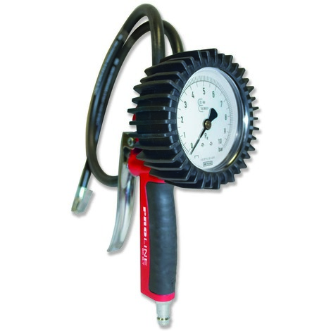

Volendo acquistare un manometro per la sola misurazione della pressione su quali prodotti è meglio indirizzarsi, digitali o analogici?
sergiozh
sergiozh
Inserito il 27/05/2019 alle: 14:30:04
In risposta al messaggio di ezio59 del 27/05/2019 alle 14:28:06
Per me digitale: costa poco ed e' molto preciso oltre ad occupare poco spazio.
18/11/2007 7588
Inserito il 27/05/2019 alle: 15:00:18
Il digitale tendenzialmente elimina l'errore di parallasse e la soggettività della lettura. Questo però non impatta sulla precisione che è sempre legata alla meccanica della parte sensoriale. In compenso ti obbliga a tener cariche le batterie.
Io ho optato per questo:
pistola-gonfiagomme-tarata-anche-con-manometro-tarato-80-0-10-bar-tubo-50-cm-attacco-baionetta-P-1959171-4397835_1.jpg
La sua precisione è effettivamente elevata, confrontata con quello di un gommista dove mi capita di andare ma soprattutto sia in sgonfiaggio che in gonfiaggio la misurazione è assolutamente ripetibile. Tu attacchi e stacchi 10 volte il manometro e lui ripete sempre la stessa misura. Io mi trovo molto bene. Piuttosto che spendere 80 Euro per un manometro digitale ne spendo 40 di uno meccanico, e ho la certezza di una buona misura comunque, senza l'onere delle batterie.
Inserito il 27/05/2019 alle: 15:03:22
penso ci siano buoni e schifezze sia analogici che digitali.
Io personalmente preferisco tradizionale analogico rivestito di gomma e con il tubo flessibile, ma capisco che è una mia personale preferenza.
Per sapere se è affidabile o non come lettura l unica soluzione è confrontarlo con uno di riferimento, sicuramente preciso e affidabile.
Io mi sono comperato una pistola di gonfiaggio ANI omologata CEE e certificata, quindi non esageratamente costosa ma precisa e affidabile e con questa poi controllo tutte le numerose altre che ho e devo dire che in quelle economiche da Brico ci sono dei bei svarioni. Anzi una era talmente starata che le ho regalata ai nipoti per le biciclette laugh.
Però un buon manometro semiprofessionale analogico si va sempre dai 40 euro in su, quindi , al giorno d'oggi, secondo me conviene acquistare un buon TPMS affidabile che ti tiene monitorata la pressione in viaggio e ti puo avvisare anche di una foratura quando ancora la gomma è gonfia da potere avere il tempo di trovare un posto sicuro dove fermarsi.
Anche prodotti validi e affidabili ormai non costano tanto.
Io ho preso QUESTO che hanno anche altri colleghi del COL e è un ottimo prodotto.
anche se ho solo 4 pneumatici ho preso questo che va bene anche per ruote gemellate avendo 6 sensori, perchè mi sembra uno dei piu affidabili in giro, e poi se mai si dovesse guastare o perdere un sensore ne ho due di scorta che posso facilmente riprogrammare su qualsiasi ruota.
L'uso e installazione è veramente semplicissimo.
In ogni caso a bordo tengo anche un manometro anche se economico (ma ho controllato che è preciso) che non si sa mai.

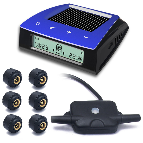

Grazie a tutti. Tommaso, mi dici come è alimentato e se il wirless funziona sempre.
Qualche anno fa avevo provato un Tiremoni, costava tanto e mai funzionato bene e quindi ero scettico, poi dopo recensioni di colleghi ho voluto provare questo e funziona perfetto.
Anche il venditore è affidabile, risulta ufficialmente di HongKong ma in effetti ha spedito da Parma e arrivato in circa 10 giorni.
La centralina sopra ha un piccolo pannellino solare e quindi la appoggi sul cruscotto su un tappetino antiscivolo che danno (io invece ci uo messo un po di biadesivo che sono piu tranquillo) e non serve alimentarlo in nessun modo. Ha una presa micro USB (come quella dei cellulari) e se fosse proprio scarico con un cavetto da accendino lo ricarichi, ma solo la prima volta.
Quando il camper si ferma dopo un po la centralina si spegne da sola e si riaccende quando il camper si muove e dopo una decina di metri i sensori trasmettono la pressione. Mai avuto nessun malfunzionamento del wireless. Nella confezione c'è anche un ripetitore (che quello va alimentato) ma serve solo per camion molto lunghi o se si ha un rimorchio, ma non lo ho usato e funziona benissimo e il mio camper è lungo 7m.
Unica cosa da tenere presente da fermo non legge la pressione ma bisogna muoversi di qualche decina di metri. Quando si accende da fermo riporta l ultima pressione e temperatura letta quando ci si è fermati.
Si possono anche impostare allarmi quando la pressione variasse troppo e si possono impostare liberamente.
Per esempio io ho impostato l allarme di pressione bassa quando scende di 0,5 bar sotto a quella giuste e l allarme di pressione alta a 1,5bar sopra alla pressione giusta.
Tengo davanti 3,3 bar e quindi Lo 2.8 e Hi 4.8
Tengo dietro 5,5 bar e quindi Lo 5.0 e Hi 7.0
Se la pressione cala è sicuramente una perdita o foratura, mentre in marcia puo normalmente aumentare anche di 1bar e quindi per questo ho scelto questi valori differenziali.
