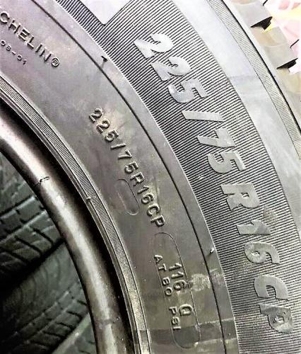

Inserito il 03/09/2021 alle: 15:22:39
In risposta al messaggio di massimo2020 del 03/09/2021 alle 15:18:35
Non le indico io ma la Michelin, Tu citi l'indice di carico 116 che equivale a 1250 kg (per pneumatico) uguale a 2500 kg per asse: la tabella dice 4,75 Atm  Questo scrive Michelin
Questa è la foto di quanto riporta la Michelin sulla spalla dello pneumatico
Si vede chiaramente quanto mi ricordavo.. 116Q at 80 psi.

Inserito il 03/09/2021 alle: 15:28:14
In risposta al messaggio di il tornitore del 03/09/2021 alle 15:22:39
Questa è la foto di quanto riporta la Michelin sulla spalla dello pneumatico Si vede chiaramente quanto mi ricordavo.. 116Q at 80 psi.
Si lo sappiamo, tutti abbiamo visto la spalla dei ns pneumatici.
Anche il documento che ho allegato precisa con nota 2) che gli autocaravan con gomme CP devono gonfiare le posteriori a 5,5 atm mentre per  le anteriori si legga tabella.
Questo non toglie che le corrette pressioni siano quelle da tabella.
Loro conoscono bene i camperisti e per non saper leggere ne scrivere ci vendono gomme speciali e ci "costringono" al 5,5.
Però applicando un po' di tecnica e un po' di testa possiamo evitare di viaggiare sui pneumatici dei Flinstones wink.

Inserito il 03/09/2021 alle: 15:40:10
In risposta al messaggio di massimo2020 del 03/09/2021 alle 15:28:14
Si lo sappiamo, tutti abbiamo visto la spalla dei ns pneumatici. Anche il documento che ho allegato precisa con nota 2) che gli autocaravan con gomme CP devono gonfiare le posteriori a 5,5 atm mentre per  le anteriori si
legga tabella. Questo non toglie che le corrette pressioni siano quelle da tabella. Loro conoscono bene i camperisti e per non saper leggere ne scrivere ci vendono gomme speciali e ci costringono al 5,5. Però applicando un po' di tecnica e un po' di testa possiamo evitare di viaggiare sui pneumatici dei Flinstones .
Bene, visto che lo sai se fossi in te manderei una mail a Michelin per chiedere chiarimenti in merito...
Se sulla spalla c'è scritto quella precisa dicitura senza scritte particolari (come ho sulle VanContact Camper) la pressione di gonfiaggio per avere quell'indice di carico è quella indicata... Da questo punto di vista Michelin è inequivocabile.
"Loro conoscono bene i camperisti e per non saper leggere ne scrivere ci vendono gomme speciali e ci "costringono" al 5,5." Affermazione e motivazione con ben poco di base tecnica. Semmai quell'affermazione ha un senso se correlata alle targhette che mettono sul mezzo o quanto viene indicato sul manuale di uso e manutenzione del Ducato; questi sì che vogliono star per certo dalla parte della ragione.

Inserito il 03/09/2021 alle: 20:19:12
Ho la stessa gomma ma cosa è quel M+S scritto in piccolo
Modificato da Grinza il 03/09/2021 alle 20:20:23
Matteo978
Matteo978
27/11/2019 234
Inserito il 03/09/2021 alle: 20:53:38
In risposta al messaggio di Grinza del 03/09/2021 alle 20:19:12
vuol dire Mud+Snow=fango+neve ...
