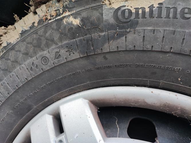

Ho sotto proprio le VanContact Camper 225/75/16 118R, ( ho letto  bene )arrivano a 5, 5 bar. Indice carico 118 =1320kg  Lascio a te le tabelle Continental, personalmente faccio conCarta e Penna,  Asse Anteriore 1700kg= 3.55 arrotondo a 3,8 Asse Posteriore 1900kg=3,95 arrotondo a 4,2. Roberto
Le mie VanContact Camper 225/75 R16CP 118R riportano che la massima pressione di gonfiaggio è di 590 kPa (5,9 bar), non 5,5 bar; prima di tale dichiarazione c'è indicato il carico in formazione singola. Le tabelle Continental per questa misura e gomma riportano proprio che la massima portata è a 6 bar (arrotondato).
Chi se non il costruttore stesso sa come si comporta il suo prodotto?
... Si vede che ne sai di più di Continental e i progettisti del caso non sanno fare il loro lavoro.
PS: I tuoi "arrotondamenti" non so su cosa si basano e su che ragione Fisica... Io sto seguendo la tabella Continental e mi ritrovo il battistrada con consumo uniforme, buon comfort, nessun sbandamento in autostrada se supero mezzi pesanti, miglior tenuta e frenata.
