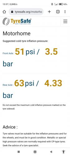

Anche io ho fatto gli stessi calcoli....
CrossClimate 235/65 R16 CP 121/119 R
Sullo pneumatico c'è scritto "max load 1450kg at 575 kpa"
Peso asse anteriore 1485kg; approssimato per eccesso a 1600kg
Peso asse posteriore 1950kg, approssimato per eccesso a 2100kg (peso massimo consentito)
* Le approssimazioni in eccesso sono fatte perché non ho pesato il camper in assetto da viaggio, ma comunque carico. Per compensare tengo un margine di sicurezza in più.
Calcoli per pressione anteriore:
2900/1600=1,81
5,75/1,81= 3,20 (troppo basso per me, aumentato a 4,2)
Calcoli per asse posteriore:
2900/2100=1,38
5,75/1,38= 4,20 (aumentato prudenzialmente a 5,00)
Stesso identico ragionamento su può fare anche con una proporzione:
2900 : 2100 = 5,75 : x
ovvero X = (2100*5,75)/2900
Questo invece il consiglio di tyresafe per i miei pneumatici:
Come si vede i dati sono uguali (o quanto meno molto molto simili) ai calcoli fatti.
Saluti.
