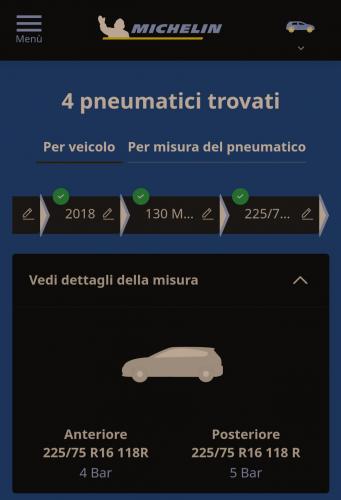

Non si potrebbe magari avere un link alle tabelle Michelin o Continental in cui si vede l'adeguamento di pressione ai carichi minori? Farebbe risparmiare tempo a tutti a cercarle. Grazie
Ad es. Con un "Configuratore Michelin per Fiat" (ma non solo Fiat, direi) al link
https://www.michelin.it/auto/co...
risulta, inserendo i dati del mio camper:
.. ma l'inserimento dati prescinde non solo dal carico sugli assi ma anche dal modello di pneumatico usato. Anche per il mezzo ho dovuto approssimare, contemplava Camping Car solo fino al Maxi 2006, quindi non ha scelto gomme CP. Suppongo ci sia di meglio

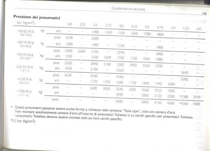

Guarda queste tabella per il Daily, ad esempio:
https://www.dstyres.it/pression...
oppure questa, sempre tratta dal libretto del Daily

È proprio perché sanno bene che la maggioranza non sa leggere e ragionare, ne di quanto sarà il carico portato, ti dicono 5.5,cosi se ne lavano le mani,
Poi se viaggi a 1700/1800 kg da poter tenere molto più in basso la pressione, ma le tieni a 5.5 tale che si consumano in modo anomalo al centro e ti si smonta il camper dalle vibrazioni, quelli sono affari tuoi.
 Poi ti ho già fornito indicazioni, ma sai fare un calcolo matematico?
PS, ragiona un attimo, il tuo pneumatico 225/75/16 118 R lo monta sia un furgonato che un motorhome da 45ql, avranno la stessa massa, sicuramente il motorhome le avrà messe a 5.5 perché è sopra i 42ql, ma tu che sei a 35ql che fai le tieni a 5.5atm?
Il dato per te è, tanto per provare, ma puoi andare anche più sotto, 3.5 ant. 4.0 post.

Se proprio sei un asino in matematica e non sei capace di fare una proporzione. Il costruttore di meccaniche, quello serio, ti mette sul libretto istruzioni tutte le tabelle possibili e immaginabili.
Nonostante la decina di pagine di tabelle trovato sulle istruzioni, personalmente preferisco farmi due calcoli, tra indice di carico e pesi su gli assi,trovo la pressione giusta sul mio, poi 0.2/3atm li prevedo in caso di un carico non previsto, acqua 1l=1kg pieno 160l.
