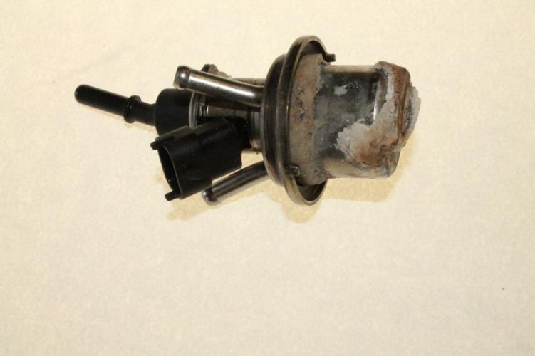

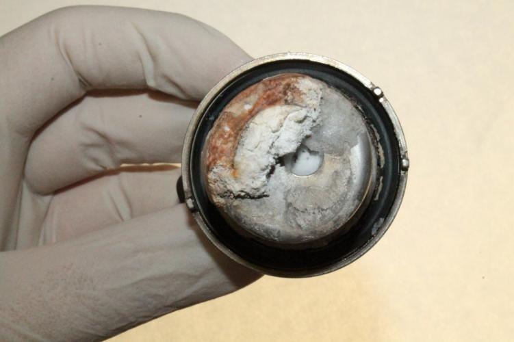

IMG_6029-1024x682.jpgIMG_6031-1024x682.jpgfoto dell'iniettore, questo succede quando l'Adblue è troppo o impuro,

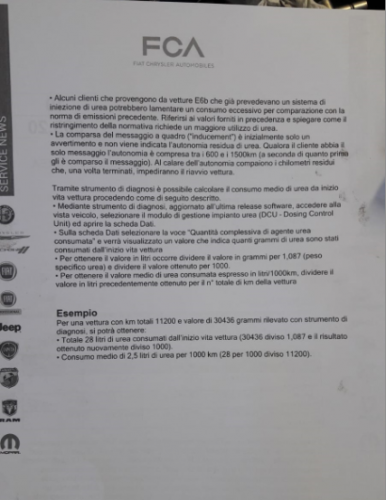

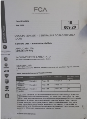

Ho ricevuto e ora posto che cosa indica FCA sui consumi.
Inserito il 08/09/2020 alle: 13:50:18
In risposta al messaggio di cinquantuno del 08/09/2020 alle 12:50:39
Sono pur sempre consumi elevati,
Quello che mi preoccuperebbe è l'eccessiva urea sull'iniettore, come hai potuto notare l'Adblue quando evapora da liquido diventa un sale bianco, ora le foto degli iniettori mostrano tale sostanza di sali, inoltre calcola che quell'iniettore è in testa al catalizzatore a temperature non certo di poco conto, in ragion per cui l'eccesso di urea nebulizzato comincia a pisciare e a asciugarsi sull'istante cristallizzando,
Dobbiamo capire cosa succede dopo un po di km, diciamo 10.000 e come interverranno in casi di quanto accaduto già dalle foto, se riconoscono l'intervento in garanzia o si rifugeranno dietro "causa urea non conforme".
