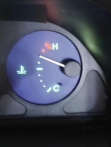

Buongiorno a tutti gli esperti Camperisti, Avrei bisogno di una mano che è da settembre  che ho comprato il camper per le mie piccole bambine e non ho potuto ancora utilizzarlo. Premetto che ho passato tutto l'inverno
a risolvere parecchie magagne , fortunamente ho attrezzi e discreta manualità , adesso però sono a un punto cieco e in difficoltà a risolvere. Il radiatore perdeva acqua e la lancetta della temperatura non si alzava, verificando e smontando tutto ho verificato un grande ammasso di ruggine , barra reggi radiatore e radiatore compreso ( a mio avviso hanno messo acqua di fonte i precedenti proprietari). Vi dico cosa ho fatto nell'ordine dopo verifica con  teste e varie prove : 1. Sostituita Barra reggi radiatore 2 Radiatore nuovo 3  Bulbo del Radiatore a 3 pin nuovo 4 Sensore di temperatura accanto al motore nuovo (quello vecchio non apriva , provato a 100 gradi in un pentolino) 5 Altro Bulbo accanto al sensore radiatore Nuovo quello a due pin Fatto questo ho testato le ventole con una batteria esterna 12v e funzionano e ho provato anche il cavo attaccato al bulbo del radiatore e ponticellandolo le ventole partono. Detto questo dopo un breve giro di prova di 15km il quadro strumenti circa la temperatura inizia a funzionare , il problema è che si stabilizza come in foto all'ultimo pallino bianco prima della pallino rosso , non conosco le temperature , ho allegato un immagine, cosa devo controllare ? io penso che una temperatura cosi alta non sia normale . Vi ringrazio in anticipo per l'aiuto che vorrete darmi. Non ho sentito partire le ventole , puo dipendere dalle masse ? Dalla guarnizione di testa ? Dalla pompa dell'acqua ? Non mi sono ancora affidato a un meccanico perche sono stato bidonato e a oggi ho gia speso 4000 euro per rimetterlo in pista.
Una domanda: Così mi faccio male...
La lancetta arriva sull'ultimo pallino bianco, va bene ma dopo sale ancora? Il mio Ecovip su Dayli 2800 arrivava a filo rosso ma li era e li stava anche per centinaia di KM in estate.
Tanti anni fa un 131 supermirafiori, in estate 10 km la lancetta vicino al rosso 1000km con caravan al traino sempre li.
Il problema esiste se la lancetta sale e non si ferma, fidati se hai un problema, continua a salire. Ho avuto 6 ducato mai sentito inserire la seconda ventola, personalmente mai messo nessun interruttore manuale, altra cosa che si guasta e crea problemi.
Perchè non vai tranquillamente in una giornata calda a fare un giro di prova e vedi come si comporta facendo tutto lui.  Magari fallo non lontano da casa ad evitare, troppa preoccupazione.
Comunque a mio giudizio se c'è un problema la temperatura sale ben oltre il rosso, non per niente prima è bianco.
E mi raccomando non eccedere con il livello dell'acqua, diversamente ripristini e poi manca di nuovo.

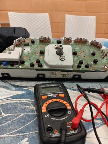

AGGIORNAMENTO : Sono un *******e :))))
Rimesso come consigliato da Laikone vecchio sensore , stessa storia la lancetta sta ferma e poi in marcia parte fino al punto stabilizzandosi . Sentito un elettrauto che mi ha consigliato oltre di controllare le masse , cosa gia fatta anche quella principale come da schema di laikone, mi ha consigliato di pulire i contatti nel quadro elettrico e pulirli...
Fatto il danno nonostante abbia fatto in modo accurato e dolce, rotto la plastica del filo del tachimetro (sto aspettando il nuovo gia ordinato), Pulito con bomboletta spray per i contatti , lasciato asciugare , rimontato tutto alla lettera , ora le spie funzionano ma non la lancetta del carburante ed erano impazzite anche le 4 frecce mi è toccato smontare e rimettere il rele.  Nonostante abbia manualità ultimamente sono un danno vivente..

Inserito il 27/05/2025 alle: 15:35:52
In risposta al messaggio di Jordanbullon del 26/05/2025 alle 15:37:08
Una domanda: Così mi faccio male... La lancetta arriva sull'ultimo pallino bianco, va bene ma dopo sale ancora? Il mio Ecovip su Dayli 2800 arrivava a filo rosso ma li era e li stava anche per centinaia di KM in estate.
Tanti anni fa un 131 supermirafiori, in estate 10 km la lancetta vicino al rosso 1000km con caravan al traino sempre li. Il problema esiste se la lancetta sale e non si ferma, fidati se hai un problema, continua a salire. Ho avuto 6 ducato mai sentito inserire la seconda ventola, personalmente mai messo nessun interruttore manuale, altra cosa che si guasta e crea problemi. Perchè non vai tranquillamente in una giornata calda a fare un giro di prova e vedi come si comporta facendo tutto lui.  Magari fallo non lontano da casa ad evitare, troppa preoccupazione. Comunque a mio giudizio se c'è un problema la temperatura sale ben oltre il rosso, non per niente prima è bianco. E mi raccomando non eccedere con il livello dell'acqua, diversamente ripristini e poi manca di nuovo.
Grazie Jordan questo mi dà fiducia

In risposta al messaggio di jacky1973 del 27/05/2025 alle 12:38:25
AGGIORNAMENTO : Sono un *******e :)))) Rimesso come consigliato da Laikone vecchio sensore , stessa storia la lancetta sta ferma e poi in marcia parte fino al punto stabilizzandosi . Sentito un elettrauto che mi ha consigliato
oltre di controllare le masse , cosa gia fatta anche quella principale come da schema di laikone, mi ha consigliato di pulire i contatti nel quadro elettrico e pulirli...  Fatto il danno nonostante abbia fatto in modo accurato e dolce, rotto la plastica del filo del tachimetro (sto aspettando il nuovo gia ordinato), Pulito con bomboletta spray per i contatti , lasciato asciugare , rimontato tutto alla lettera , ora le spie funzionano ma non la lancetta del carburante ed erano impazzite anche le 4 frecce mi è toccato smontare e rimettere il rele.  Nonostante abbia manualità ultimamente sono un danno vivente..
Rinforza le masse e controlla i contatti, sembrerebbe un problema elettrico
a questo punto, se con il vecchio sensore hai ancora il problema, direi che è una questione di cablaggio; dovresti avere delle masse anche dentro l'abitacolo, lato conducente, tra la porta e il paintone delle sterzo, potrebbe esserci una scatola realis.
Non vorrei percò che anche il sensore "vecchio" fosse stato cambiato con uno non adatto... ma qui non vi è possibilità di controllarlo se non comprandone un altro originale FIAT.

Inserito il 27/05/2025 alle: 18:20:32
In risposta al messaggio di jacky1973 del 27/05/2025 alle 15:35:52
Ma scusa. Non mi hai risposto.
Io non voglio darti fiducia. Voglio capire dove è il problema, la parte alta della zona bianca non credo sia un problema.
Controllare le masse fa fine e non impegna, ma altro si rischia di fare danno. Magari se cambi lo strumento la temperatura sembra più bassa, ma quella del motore è comunque sempre quella. Se proprio vuoi, perche non metti un termometro esterno più preciso? Considera che adesso i motori non sono raffreddati ad acqua, ma a liquido permanente con un punto di ebollizione più alto.
Poi considera sempre, che se hai un problema al raffreddamento la temperatura sale senza fermarsi.

Inserito il 27/05/2025 alle: 21:31:11
In risposta al messaggio di Laikone del 27/05/2025 alle 18:00:29
esserci una scatola realis. Non vorrei percò che anche il sensore vecchio fosse stato cambiato con uno non adatto... ma qui non vi è possibilità di controllarlo se non comprandone un altro originale FIAT. Tempo fa abbiamo discusso per lo stesso problema su Ford, alla fine era il sensore...
Laikone io ti ringrazio infinitamente per la tua pazienza , appena adesso ho pulito ed era tutta ossidata la massa principale , quella sbucciata, che poi arriva all alternatore né aveva bisogno, e ho messo una morsettiera alla batteria seria perché aveva un a crocchio di fili che non ti dico., mi rimane da controllare le masse del piantone dello sterzo ma non mi riesce trovarla, neppure relè o fusibili , io li ho tutti lato passeggero nel cassettino e sotto vi sono i relè... Stasera ho anche testato tutte le piste del quadro strumenti e c e continuità, prossimo step mi butto insieme al camper in arno perché è tutto l inverno ci lavoro sabato e domenica e non ho fatto ancora un piccolo giro con le mie due bambine..IMG20250527212927.jpg

Inserito il 27/05/2025 alle: 21:40:00
In risposta al messaggio di Jordanbullon del 27/05/2025 alle 18:20:32
Ma scusa. Non mi hai risposto. Io non voglio darti fiducia. Voglio capire dove è il problema, la parte alta della zona bianca non credo sia un problema. Controllare le masse fa fine e non impegna, ma altro si rischia di
fare danno. Magari se cambi lo strumento la temperatura sembra più bassa, ma quella del motore è comunque sempre quella. Se proprio vuoi, perche non metti un termometro esterno più preciso? Considera che adesso i motori non sono raffreddati ad acqua, ma a liquido permanente con un punto di ebollizione più alto. Poi considera sempre, che se hai un problema al raffreddamento la temperatura sale senza fermarsi.
Ma certo Jordan sei carino, ti faccio un riepilogo breve, chiazza in terra, radiatore sfondato, messo nuovo con nuova anche la barra sottostante, messo nuovo anche il bulbo radiatore, messo nuovo anche il termostato e pure il sensore accanto al termostato, tutto identico al vecchio e acquistato su autodoc, provate ventole esternamente con 12v, testati anche i fili del bulbo ponticillendoli e partono le ventole, liquido pulito dopo lavaggio ed effettuato spurgo tramite tappo e valvoline... Accendo il motore tengo al minimo per 40 minuti con varie sgassate e la lancetta acqua sul quadro non si muove da 0 , faccio un giro di 20km , nei primi 3 km la lancetta si muove rapidamente fino alla foto, per altri 17km non si schioda da lì, ultimo pallino bianco come in foto.. tutti iniziano a dirmi che la lancetta non deve superare la mezza, da lì mi metto paura enpartemla trafila di questo Post... Ora tu mi dici che e' normale... Io sono Super smanettone ma inesperto che devo fare ? Il termo scanner della pizza smatta?  Compro una sonda esterna da installare al posto del sensore vicino al termostato? Esistono... Grazie per il tuo e vostro tempo..Screenshot_2025-05-23-20-57-38-88_99c04817c0de5652397fc8b56c3b3817(2).jpg
