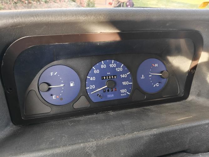

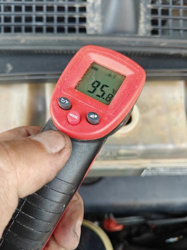

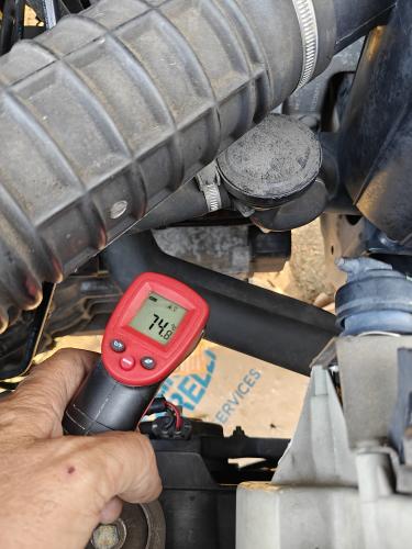

Aggiornamento per tutti, pulito bene cavo di massa , strinsi tutti i morsetti del quadro elettrico, rimontato tachimetro nuovo e funziona, faccio un giro di prova  , lo stesso giro dell altra volta e la lancetta non si schioda dal mezzo più o meno, ero iper contento, colgo l occasione per fare il pieno carburante, e indovinate un po' ?? La lancetta rimane lì dove e e anche quella dell acqua , spengo il camper e le lancette rimangono a metà come da foto... La storia infinita.. avete suggerimenti?

queste le varie temperature dopo giretto di 15 km
31/03/2004 21022
Inserito il 29/05/2025 alle: 21:22:02
In risposta al messaggio di jacky1973 del 29/05/2025 alle 21:11:12
Rimaste ferme cosi
prova a scollegare la batteria motore del mezzo per 5 minuti e poi ricollegala e controlla.
PS: solitamente si scollega il cavo del NEGATIVO sul polo BM. Non deve rimanere collegato nulla sul polo e quando ricolleghi appoggia con certezza il cavo una sola volta senza il tacca/stacca.
