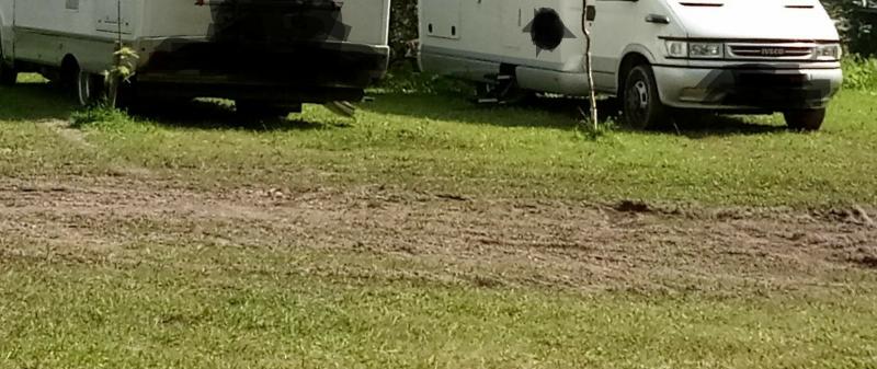

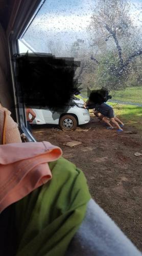

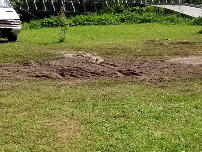

Ciao, non so se questo ti può essere utile per la tua scelta...
il terreno era perfettamente in piano...
un saluto.Danilo.

Inserito il 09/09/2018 alle: 11:13:45
...qui il gestore dell'area se non avevi la trazione post. gemellata...non ti faceva sostare!
semplicemente perché ha dovuto chiamare un trattore per far tirare fuori le trazioni anteriori.
wink
...e questi sono fatti non parole...poi se ci vogliamo raccontare le favolette che ci narravano a noi quando eravo dei piccini molti...ma molti anni fa la notte di natale...ci può anche stare, ma comunque restano sempre delle favolette.
