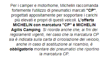

Inserito il 09/10/2018 alle: 21:46:19
Dal sito Michelin...

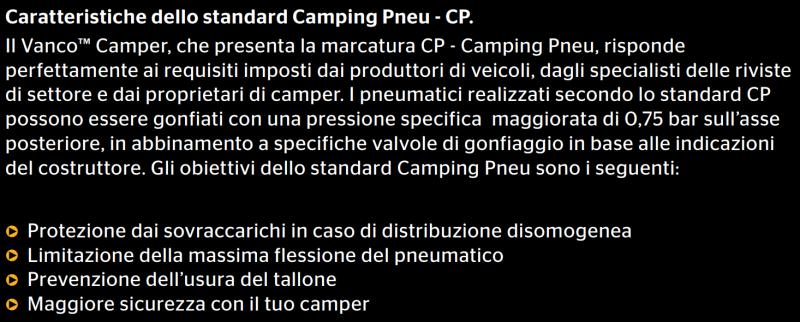

diciamo che anche le Vanco Camper dovrebbero essere marcate CP laugh... anzi, lo sono.

Come scritto in altro topic, mai chiedere all oste se il vino è buono wink
Personalmente ho fatto ben 4 revisioni in MTC con mezzo oltre 35q e con CP scritto sul libretto, ma sempre con gomme NON CP , l'ingegnere ogni volta si chinava a leggere la misura delle gomme con il libretto in mano e non ha mai eccepito nulla.

La Continental fa le Vanco Four Seasons 2 che hanno anche il fiocco di neve e quindi si equivalgono alle Michelin Crossclimate, anzi, guardando il disegno sembrano anche piu adatte alla neve.
Però sia le Crossclimate che le Vanco FS 2 non sono CP.

parte del problema è generato dalla confusione che possono generare le lettere C e CP, dove la prima ha un significato ben preciso: CARGO mentre la seconda CP: CAMPING.
Non vorrei che alcuni addetti vadano a pensare che C e CP siano la stessa cosa e il lasciar passare la revisione con C in luogo di CP (ma non il contrario) possa creare casini legali in caso di sinistro...
