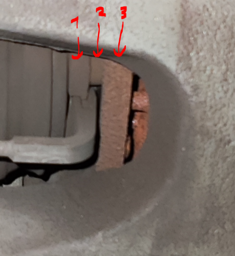

non esiste un "ogni tanto vanno cambiate"
Se riesci a vedere come sei messo sul tuo mezzo...
ecco come
1, è il supporto del materiale abrasivo
2, è il materiale abrasivo che si consuma con i km del mezzo
3, è il disco dei freni
In sostanza nella foto, il numero 2 ha ancora qualche mm che può essere utilizzato, ma quando l'1 sarà prossimo a sfregare il n° 3 le pastiglie vanno cambiate.

In risposta al messaggio di Laikone del 07/06/2025 alle 15:51:14
non esiste un ogni tanto vanno cambiate  Se riesci a vedere come sei messo sul tuo mezzo... ecco come 1, è il supporto del materiale abrasivo 2, è il materiale abrasivo che si consuma con i km del mezzo 3, è il disco
dei freni In sostanza nella foto, il numero 2 ha ancora qualche mm che può essere utilizzato, ma quando l'1 sarà prossimo a sfregare il n° 3 le pastiglie vanno cambiate.
Grazie, cercherò di capire, quanto è consumata la pastiglia.
se posti una foto che si veda te lo posso dire con certezza.
PS: controlla sempre sia il lato sx che il dx perchè solitamente NON si consumano in egual misura.
