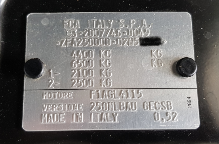

È un 250 o un 251? Se è un 250 è un light se è un 251 è un heavy Peró il telaio AL-KO è lo stesso sia per light che per heavy cambiano solo sospensioni e freni posteriori Se fosse un 251 vengono omologati 4200-4500 kg  se un 250 possono essere omologati a 3850 kg.
Se è un 250 è un light se è un 251 è un heavy ...
Questo è il mio camper e come puoi notare dai pesi è un Heavy declassato a patente b, eppure il telaio è un 250 e non un 251

IMG-20200901-WA0006(1).jpgVisto che son sempre a pieno carico, queste son le soecifiche a cui mi attengo consigliate dalla casa madre  del mio camper. Non viaggio su un Kart, quando ho ordinato alla ORAP molle e ammortizzatori, mi è stato richiesto il tipo di mezzo, telaio e un report sui pesi a pieno carico su ciascun asse, ad olonin seguito mi hanno poi  spedito i loro prodotti fatti su misura per me. Lavorano benissimo, sia sui dossi, rotonte, sia sugli affiancamenti durante i sorpassi in velocità. È come cambiare camper solo che poi all meglio ci si abitua subito...

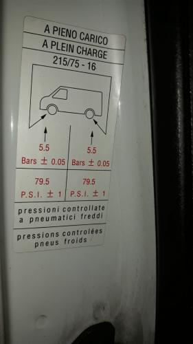

In risposta al messaggio di Gege01 del 01/09/2020 alle 16:57:02
norbidic scrive: 4.2 atm per me non esiste, sempre 5 5  davanti e dietro Dipende. Il mio Rimor su Renault Master monta gomme CP con pressione massima riportata sulla gomma di 80 psi (4.8 bar circa). EDIT DEL 2/9: il valore
riportato sulla gomme è 70 psi, non 80!  Dietro le tengo a 4,8 mentre davanti viaggio a 4,3 bar. Monitorata la pressione e la temperatura durante il viaggio estivo di 3000 km, ho notato un aumento di pressione in viaggio di circa 0,5 bar davanti e circa 0,7 bar dietro. La temperatura invece si è sempre fermata intorno ai 45° max. Considera che però io traino un rimorchio e che la mia velocità in autostrada si ferma a 80 km/h. Se le gonfiassi a 5,5 come te, guiderei sul marmo e arriverei a destinazione con il camper completamente smontato.
Il circa non esiste proprio: 80 PSI : 14.5 = 5.5 atm  perché 14.5 PSI corrispondono senza alcuna approssimazione ad 1 atm tralascio volontariamente i centesimali. Infatti la mia tabella riporta al pari delle gomme 79.5 PSI che non sono 4.8 atm. Poi se uno si sente più a suo agio con le gomme meno gonfie per carità libero di fare come vuole, ma almeno facciamo informazione corretta così che chi legge sia debitamente informato e non confuso. Tutto senza alcuna polemica perché andrebbe solo contro lo spirito del forum.

Hai perfettamente ragione, chiedo scusa a tutti. Ho sbagliato a scrivere il valore PSI riportato sulle mie gomme: è 70, non 80.
Infatti ho provveduto a correggere anche il mio precedente messaggio.
Fatta questa dovuta premessa, sul mio camper (non ho la foto) è riportata una targhetta come la tua dove viene riportato il valore massimo di 4.8 bar sia davanti che dietro, ovviamente a pieno carico.

Hai perfettamente ragione, chiedo scusa a tutti. Ho sbagliato a scrivere il valore PSI riportato sulle mie gomme: è 70, non 80. Infatti ho provveduto a correggere anche il mio precedente messaggio. Fatta questa dovuta premessa,
sul mio camper (non ho la foto) è riportata una targhetta come la tua dove viene riportato il valore massimo di 4.8 bar sia davanti che dietro, ovviamente a pieno carico. Scusate ancora per la svista che può portare a gravi fraintendimenti!
