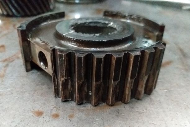

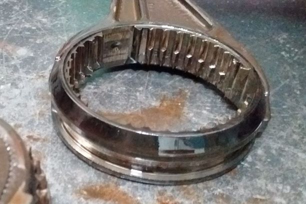

Dunque, tornando all'inizio dell'avventura, i meccanici e le officine svedesi contattate mi consigliavano di cambiare tutta la scatola, con costi decisamente importanti. Alla richiesta di controllare e rabboccare o sostituire almeno l'olio del cambio, prima di affrontare il viaggio di ritorno, mi dicevano di non avere tempo prima di una settimana! Allora, messo sui cunei, l'ho controllato da solo, e il livello era al di sopra del livello max indicato nell'astina. Quindi abbiamo deciso di proseguire, con calma, con le nostre vacanze, aggiungendo tappe non previste. E' stata l'occasione per visitare luoghi diversi e, tutto sommato, è andata meglio del previsto. In totale più di 3000 km in quarta a 75 km/h, un viaggio decisamente rilassante! wink
Arrivati a casa, smontata la culatta, risultavano evidenti i danni al mozzo e al manicotto scorrevole.
A questo punto ringrazio tantissimo elbarto, che aveva nominato la Tecnotrasmissioni, in provincia di Bologna, che infatti ha tutti i pezzi disponibili a magazzino e me li ha spediti ieri, per un totale che dovrebbe aggirarsi sui 150 € + IVA + spedizione. Vedremo lunedì il totale, con le ore di lavoro.

ho un camper con motore 2800 tdi. in agosto ho avuto anch'io il problema della quinta marcia:
1) il cambio è di fabbricazione francese ed è ben lubrificato.
2) la quinta si raggiunge togliendo una cuffia al cambio posizionata lato guida, lavoro di 10 minuti.
3) quello che si rompe non è l'ingranaggio della quinta ma il sincronizzatore. Causa della rottura , avendo esaminato quanto si è rotto nel mio, è stata una cattiva costruzione del sincronizzatore.
4) il prezzo del pezzo di vendita del ricambio potrebbe aggirarsi sui 60/80 €. Ma la fiat per svuotare il magazzino ricambi ti vende il kit che comprende la serie completa di ingranaggi e sincronizzatore. Prezzo 500/600 € che sommando manodopera 3 ore olio cambio iva ecc.. porta la spesa a 1150/1200 €. quindi niente cattiva lubrificazione o altro ma solo mancanza di controllo di qualità nella produzione dei componenti del cambio. Oggi dopo quasi vent'anni è possibile trovare con fatica i ricambi, magari su internet ti vendono solo il sincronizzatore. Diffidare delle officine che come a me è sta detto per giustificare la spesa con una ipotetica revisione del cambio. la possibilità di sostituire con semplicità la coppia di igranaggi della quint vale solo per mezzi che hanno la retromarcia a siringa.
