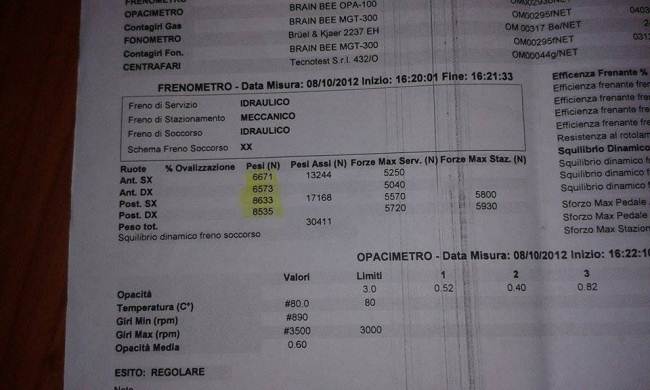

Non sono io che ha postato il quesito ma alexpix ad ogni modo nel 2014 quando ho effettuato l'ultima revisione, chiesi all'operatoredi conoscere  la massa massima e la ripartizione per asse e per ruota. lui armeggiò un po sui tasti della tastiere e procedette alla prova . Ti posto la foto del riquadro dove si legge il peso per asse per ruota e la massa massima.
po sui tasti della tastiere e procedette alla prova . Ti posto la foto del riquadro dove si legge il peso per asse per ruota e la massa massima.   Se non riesci a ripararlo a martellate deve trattarsi di un guasto elettrico. Roberto
ed è giusto così...
il motivo per cui nel test di alexpix c'è quella differenza è da ricercare o da un problema presente in una delle celle di carico, o da ciò che tu stesso hai descritto nel tuo precedente post...
Ho capito, ma quel foglio NON ha ALCUN valore, è puramente indicativo, di come si è settata la macchina !
Se poi, lo vuoi far diventare il peso del veicolo...Ad Libitum! wink

Sarà pure indicativo ai fini legali... ma sono dei dati corretti perche in pesa, successivamente, ho riscontrato lo stesso valore di massa massima con conducente a bordo sia in revisione che in pesa.
Questo, a mio parere dimostra che quel banco revisiona veicoli a testa di caxxo.
Poi, se la cosa e voluta o meno e tutto da accertare.
Ma come si dice: a pensar male si fa peccato ma spesso ci si indovina. Indi per me quel centro revisioni non è per niente affidabile... nemmeno in riferimento ai valori di frenata.
Consiglio ad alexpix di cambiare centro revisioni. yes

ed è giusto così... il motivo per cui nel test di alexpix c'è quella differenza è da ricercare o da un problema presente in una delle celle di carico, o da ciò che tu stesso hai descritto nel tuo precedente post... www.susezzapasa.it
Esattamente yes è quello che penso anche io.
