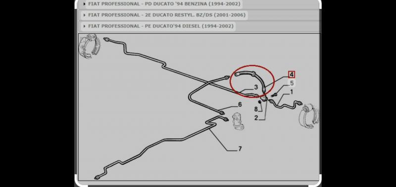

Per legge il circuito frenante deve essere sdoppiato, ovvero servire i 4 freni con 2 circuiti indipendenti (ogni circuito cura 2 ruote o più ruote ma indipendentemente). Qusto per garantire comunque una frenata parziale in caso di fuori-uso di uno dei 2 circuiti. Che la pompa freni sia unica ma a doppio pistoncino (uno x circuito) non ci piove ma che i due circuiti frenanti servano sempre uno le ruote ant. e l'altro le posteriori è tutto da vedere... Il motivo è semplice: se va fuori uso il circuito frenante che serve le ruote ant, che frenata possono garantire le post?  Ricordo che  la % di ripartizione tra ant e post. è circa 70-80% su ant. e il  rimanente al post.
Quindi sono molti anni che si usano 2 circuiti indipendenti ma a X o a triangolo... Es. ruota ant. dx con ruota post. sx; ruota ant. sx con post. dx.
O meglio, a triangolo: primo circuito con due ruote ant. +  post. dx e secondo circuito sempre con 2 ant. + post. sx.  Questa soluzione è la migliore perché assicura sempre la frenata sulle ruote ant
 ma è più complesso e costoso...
in caso di fuori-uso di uno dei 2 circuiti. Che la pompa freni sia unica ma a doppio pistoncino (uno x circuito) non ci piove ma che i due circuiti frenanti servano sempre uno le ruote ant. e l'altro le posteriori è tutto da vedere... Il motivo è semplice: se va fuori uso il circuito frenante che serve le ruote ant, che frenata possono garantire le post?  Ricordo che  la % di ripartizione tra ant e post. è circa 70-80% su ant. e il  rimanente al post.  Quindi sono molti anni che si usano 2 circuiti indipendenti ma a X o a triangolo... Es. ruota ant. dx con ruota post. sx; ruota ant. sx con post. dx. O meglio, a triangolo: primo circuito con due ruote ant. +  post. dx e secondo circuito sempre con 2 ant. + post. sx.  Questa soluzione è la migliore perché assicura sempre la frenata sulle ruote ant  ma è più complesso e costoso...
Sono perfettamente d'accordo con te, ma sui Ducato senza ABS lo schema era questo al posteriore. Il doppio curcuito veniva ricavato con le pinze anteriori a doppio pistone.
Vero, entrambi i circuiti comprendevano le pinze anteriori. Era poi presente, per l'asse posteriore, un limitatore di pressione frenante che agiva in base al carico. Limitatore che è stato poi eliminato con l'avvento dell' ABS.

Si parte dalla pompa primaria che è doppia. La pressione esercitata fluisce prima sul treno ant e poi sul post. È proprio sicuro di questo? Se così fosse, alla prima frenata, si troverebbe la coda davanti. Il primo pistone
del cilindro maestro, quello più vicino al pedale del freno per capirci, agisce sull'assale posteriore, poi la pressione esercitata agisce sul secondo pistone che aziona i freni anteriori. Il regolatore o limitatore di frenata posteriore fa si che il veicolo si mantenga dritto. Con l'ABS il sistema è gestito elettronicamente. In questo caso si parla di un Ducato 244 quindi senza nessun sistema elettronico frenante. Il posteriore è talmente pesante che il regolatore, se non ci fosse, sarebbe la stessa cosa. Qualunque pressione venisse mandata dubito che comprometterebbe la stabilità anche perchè al posteriore dovrebbe avere tamburi e non dischi. Come scrive Hunter85 è lo stesso schema del 280. C'era persino chi toglieva il regolatore e metteva un raccordo a T della Panda. Ma questo qui lo scrivo e qui lo nego.
eh già!
ho provato a spiegare  .. confermo la pratica del raccordo a T, fatto più voltedevil
