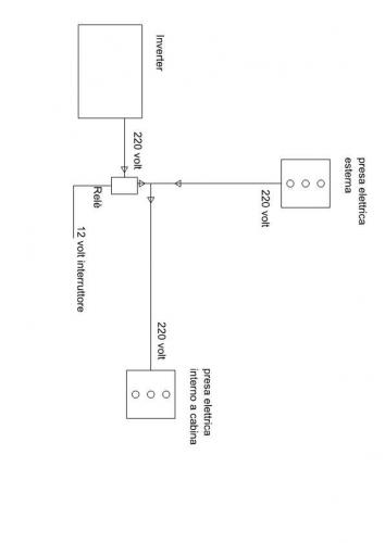

Inserito il 15/01/2022 alle: 11:22:20
Buon giorno mi scuso per il mio italiano ma sono dislessico.
Cercherò di essere più chiaro inviando un disegno ,spero di essere che riusciate a capire
Inserito il 15/01/2022 alle: 15:16:56
In risposta al messaggio di ciano71 del 14/01/2022 alle 10:50:49
Buongiorno a tutti ho da chiedere un consiglio.  sto facendo una modifica sto cercando un relè che che attiva con 12 volt per comandacompassaggio 220volt qualcuno di voi mi può dare indicazioni?
Se ho ben capito vuoi fare in modo che arrivi alle prese interne al camper la 230 direttamente dalla colonnina oppure dall'inverter.
Se è così è già tutto pronto, vai su
www.m48.it
  seleziona   camper bricolage   e poi   impianto inverter e copia quello schema (grazie Marco), in questo modo non avrai consumi inutili sul 12V, ma solo se allacciato alla colonnina.

Inserito il 15/01/2022 alle: 17:05:50
In risposta al messaggio di ciano71 del 15/01/2022 alle 11:22:20
Buon giorno mi scuso per il mio italiano ma sono dislessico. Cercherò di essere più chiaro inviando un disegno ,spero di essere che riusciate a capire
Ha anche io un impianto così, il relè è attivato dal 220 di rete, non ha senso usare i 12 volt.
L' inverter è collegato all' impianto senza il 220 dare rete, se si collega il 220 da rete, il relè scollega l' inverter.
