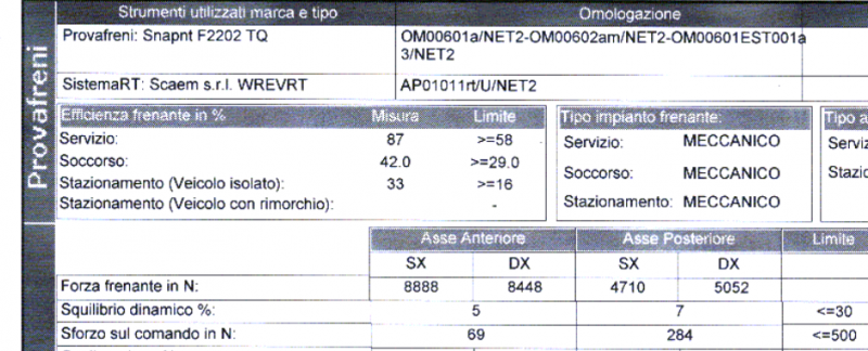

La prova di frenata deve appurare che la forza frenante sia maggiore o uguale al 58% della massa complessiva rilevata in fase di pesata (prima di fare il test). Ecco un esempio estratto dal foglio della mia revisione 2019, di cui avevo chiesto e avevo gentilmente ricevuto copia:
Da questo frammento si evince che:
La forza complessiva frenante del freno di servizio è 87% > 58% (PASSA)
La forza complessiva frenante del freno di soccorso è 42% > 29% (PASSA)
E' ovvio che questi due numeri sarebbero stati più bassi se mi fossi presentato al controllo in assetto vacanza. 87% è un ottimo risultato (quasi 30% meglio del limite). Quindi se si è un po' al limite conviene far controllare i freni ed eventualmente mettere pastiglie nuove, meglio se un po' di tempo prima della revisione, le pastiglie richiedono un po' di km per arrivare alla massima efficienza.
N.B. nel mio caso non avevo scaricato niente dal camper per fare la revisione, mi sono presentato col camper così com'era al rimessaggio (serbatoio gasolio 1/4, serbatoi acqua vuoti come d'abitudine a rimessaggio, garage con tutto quello che c'era dentro compreso il BBQ, e tre bombole: 14 kg, 10 kg, 5 kg, tutte in VTR). A me interessa soprattutto che il sistema frenante risulti congruo, non di passare il test a tutti i costi.
EDIT: per curiosità ho rifatto i conti per vedere a che massa sarebbe corrisposto un 58% di forza frenante, ed è risultato che con il sistema frenante in quelle condizioni dovrei circolare con 4147 kg di massa per avere una forza frenante del 58%...

è vero, una differenza del 10% di peso complessivo (350kg) svuotando tutto il camper si ripercuote sul test di frenata essendo al denominatore, dando al possibilità di passarlo se i freni sono su quel margine.
TUTTAVIA
passare la prova di frenata di pochi punti percentuale usando questo escamotage non è una cosa da farsi, a mio avviso.
Quel 58% è il minimo sindacale per avere uno spazio di arresto decente ed è bene che il ns camper ce l'abbia sul carico reale.
Normalmente è molto superiore (70%). Tenete presente che gomme decenti reggerebbero una forza frenante su asciutto intorno al 90% (è la ragione per cui tesla ha dovuto mettere dei razzi per battere i test di accelerazione, imprimono una forza maggiore di quel 90%, che con gomme buone arriva credo al 105%), quindi avere i freni al 58% fignifica avere poco piu della metà della forza applicabile. Sorpattutto perchè in giro ci stanno mezzi con freni in grado di fornire il 90% guidati da 20enni con riflessi migliori dei nostri, se ci frena davanti uno di loro anche solo perchè si spaventa di un ombra gli entriamo dentro ed è colpa nostra.
E' una cosa folle secondo me andare in giro così. Se fate un calcolo veloce vedrete che anche col 70% le possibilità di tamponare a 90 kmh chi ha il 75% sono ancora elevate. Possiamo ovviare alla questione con distanza di sicurezza aumentata ma vi invito a fare il calcolo..vengono numeri non realistici che nessuno di noi tiene (in italia poi se ci provi soltanto si mette qualcuno in mezzo dopo 30s, è impraticabile). Per chi ha l'assistenza di guida quella tiene conto di freni in buono stato, quindi NON vi avverte se non tenete la distanza corretta qualora aveste freni al di sotto del minimo sindacale.
La questione peso è secondo me passabile se si tratta di 150kg, ma la forza frenante no, è un test che dovremmo essere contenti di fare e dovremmo farlo al massimo carico  (a costo di rifarla dopo al revisione da vuoto o facendo il calcolo noi) per assicurarci di non tamponare il veicolo precedente in frenata di emergenza. Circoliamo con auto e moto che hanno prestazioni gia superiori, se facciamo di questi trucchi per andare in giro con una forza frenante di fatto inferiore agli altri siamo un pericolo, per noi e per loro, e la responsabilità sfocia nel penale (se fossi un giudice darei il massimo della pena a chi vuota un camper e passa al 58.1% per poi riempirlo e fare un incidente).
Un conto è andare in giro con 150kg in piu (è di fatto tollerato sia per il 5% che per la multa ridicola se si sfora di poco ), un conto è non avere i freni per fermarli (è penale se fate un incidente e lo scoprono, cosa abbastanza facile per un assicuratore che fa queste cose tutti i giorni..quindi è bene avere un test ben superiore al minimo sindacale cosi che non possano appellarsi).
Questo per il freno di servizio..quello di stazionamento è un altra storia e li posso capire (ho un ducato e so quanto è problematico).

Sottoscrivo al 100% yes

Sottoscrivo anch'io. Però sono parole sante al vento, qui sono in troppo ad attaccarsi al pelo nell'uovo per sfangarla su furbate di ogni genere.
