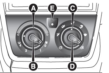

controllato filtro polline?  la manopola di seleziImmagine%202022-11-14%20181720.jpgone aria C  distribuisce correttamente?  perche' anche se ruota potrebbe essersi sfilato il cavo e rimanere in una posizione (es. sbrinamento)
