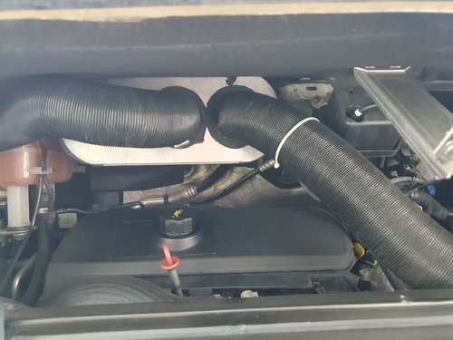

Ecco quello che dicevo io....e da dove nel mio camper partono i 2 tubi che prendono aria esterna per portarla all'interno che se in abbondanza, miscelandola con la manopola al max sul caldo, permette di avere un'ottima temperatura in cabina. Ovviamente si sta bene in cabina ma non si riesce a scaldare il retro del camper ...per questo, se necessario, servono altre soluzioni...nei Laika, per esempio, era installato un radiatorino con ventola in una cassapanca che comandato, inviava aria calda all'abitacolo.
Oltre a quanto consigliato da chi ha il tuo camper, ti consiglio di nuovo, di verificare bene il percorso delle tubazioni nel vano motore che portano aria interna e nel caso di fare aggiustamenti del caso...

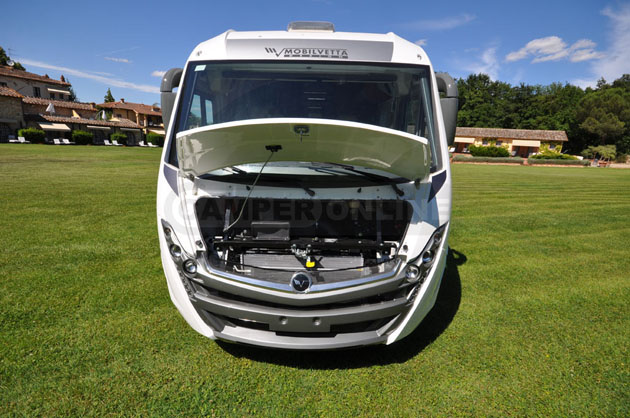

in cabina. Ovviamente si sta bene in cabina ma non si riesce a scaldare il retro del camper ...per questo, se necessario, servono altre soluzioni...nei Laika, per esempio, era installato un radiatorino con ventola in una cassapanca che comandato, inviava aria calda all'abitacolo. Oltre a quanto consigliato da chi ha il tuo camper, ti consiglio di nuovo, di verificare bene il percorso delle tubazioni nel vano motore che portano aria interna e nel caso di fare aggiustamenti del caso... Massimo
Io in quel punto ho una griglia che nella versione originale del ducato prendeva aria direttamente dalle ferritoie create nel cofano motore. Ora il MH ha il cofano cieco
P.S. Non è il mio motore ma una foto presa da internet per rendere l'idea

Io in quel punto ho una griglia che nella versione originale del ducato prendeva aria direttamente dalle ferritoie create nel cofano motore. Ora il MH ha il cofano cieco P.S. Non è il mio motore ma una foto presa da internet per rendere l'idea
...." Ora il MH ha il cofano cieco" se il tuo è come in foto, credo che buona parte se non la più grande, del problema sia proprio lì...in quanto con il cofano chiuso di aria, con quella situazione, di aria interna ne arriva davvero poca e questo non permette il corretto funzionamento dell'impianto...Hai voglia di sigillare ma se all'impianto non dai aria dalle bocchette non uscirà mai niente o poca come nel tuo caso.
La soluzione adottata da Carthago ma anche nei Laika era così è semplice...basta fare una dima in lamiera zincata che va a chiudere l'ingresso che si vede nella tua foto (vedi la mia) e poi inserire 2 semplici tubi corrugati che si trovano anche negli Obi o Brico e portarli in una zona della griglia dove l'aria possa entrare diretta e vedrai che in cabina ci starai bello caldo ed anche in estate il condizionatore ringrazia e rende meglio.

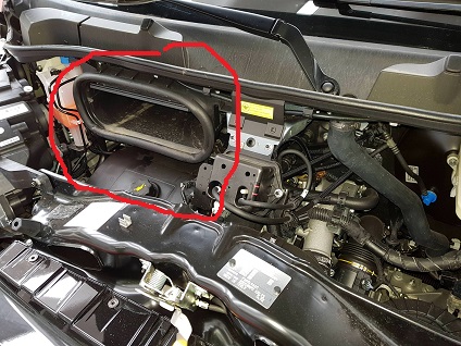

Visto che anche tu hai un Mobilvetta ti chiedo una cosa. Per togliere la plastica frontale del cruscotto (quella sotto il parabrezza) dovrei togliere gli oscuranti plissettati frontali che però non capisco come sono fissati al montante. Tu come hai fatto per smontare il cruscotto?
Ciao Luca, primo come detto da Maxime se la foto corrisponde alla tuo camper manca un pezzo piu o meno come quello di Maxime o lo fai o lo cerchi in rete o dalla rete mobilvetta, il mio e come quello di maxime solo che ha un tubo solo grosso con una presa vicino al cofano con retina.
per quanto riguarda la plastica sotto il parabrezza non devi togliere le tendine e non devi togliere tutta la plastica , togli le plastiche laterali e tutte le viti vicino al cruscotto, quelle col cappuccio, solllevi con attenzione e guardi se c'e qualcosa e sigilli come ti ho detto, molto probabilmente il problema e del pezzo mancante

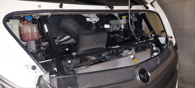

Ciao, percio come il mio, comincia col primo passo e verifica bene cosa manca e risolvi li ,posta una foto del tuo vano motore Franco
Questo è il mio vani motore
Luca
maxime
maxime
20/08/2004 6943
Inserito il 18/11/2022 alle: 07:59:27
In risposta al messaggio di kalifornia del 17/11/2022 alle 22:13:35
in quella posizione penso che entri poca aria...Io prenderei il tubo e lo allungherei in basso fino a trovare uno spazio libero fronte marcia dietro la griglia di areazione ...Ovviamente davanti al tubo fissa una retina da insetti proprio per non fare entrare insetti e sporco nel condotto.
Ciao, e come il mio solo che il tuo ha la presa troppo in verticale, cerca di inclinarla un po in avanti in modo che il cofano non faccia da tappo, purtroppo il cruscotto e largo e la portata e quella del ducato a volere bisognerebbe fare come ha fatto Maxime
