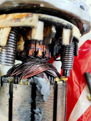

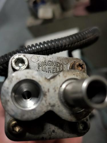

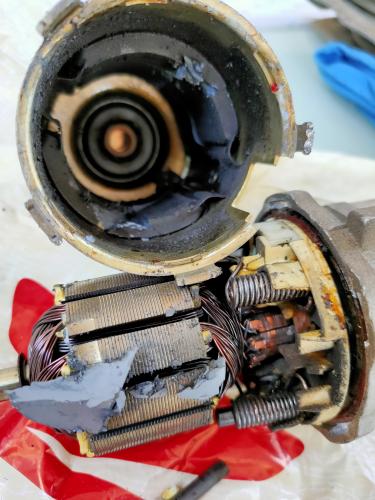

ragazzi, vi aggiorno,le mie ipotesi non erano del tutto infondate.IMG20200324142605.jpgIMG20200324113229.jpgIMG20200324142617.jpg

mi chiedo perché il fusibile non sia intervenuto prima dell'arrosto.  difettoso anche lui? il fusibile è da 40 ah
Inserito il 27/03/2020 alle: 09:48:01
In risposta al messaggio di fulz del 27/03/2020 alle 09:03:00
40A sono troppi per il motore di una pompa, dalla foto postata, per me, un 15A era già +che sufficiente, in fondo la parte elettrica di quel motore a magnete permanente è molto simile ai tanti motori a 12v presenti nell'automotive.
Ci sarebbe da indagare perché si è bloccato, un corpo estraneo? la rottura del magnete? il blocco della pompa? , un componente del genere dovrebbe essere affidabilissimo, poi a furia di voler risparmiare si fanno economie, i risultati, eccoli qui,
mi viene anche un'altra idea, dov'è collocato il motore della pompa? "è in un punto esposto? Non vorrei che il corpo del motore, quello contenente i 2 magneti avesse preso un colpo dall'esterno e si sia rotto, per me è un buon indizio, poi che con la nuova pompa non vada bene può essere che è necessario riadattarla elettronicamente all'impianto.
