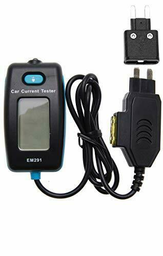

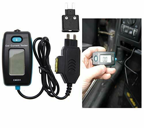

Con questo mini amperometro con attacco da fusibile
puoi controllare una linea alla volta senza problemi
Oltre al normale tester digitale
Porto appresso in camper questo mini amperometro
con attacco predisposto per i fusibili mini e standard
e ho pure fatto la modifica per i maxi fino a 30A
