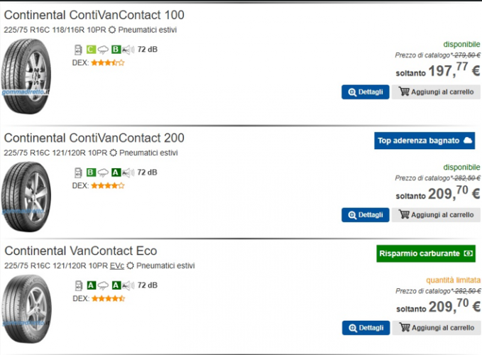

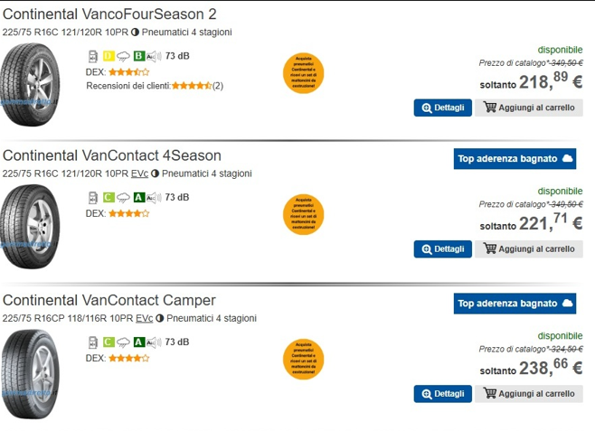

Dopo tanti anni di Michelin sarei tentato per provare qualcosa di diverso ed ero orientato su Continental ma, facendo una ricerca su uno dei più comuni portali online, anche a parità di tipologia, escono svariati modelli che mi disorientano ulteriormente, qualche esempio:
Continental estive
Continental 4 stagioni
e quindi, oltre all'indecisione inziale sulla tipologia, si aggiunge anche quella sul modello :-O

Io mi trovo bene con le Continental VanContact Camper (a libretto ho solo CP)... Nettamente superiori alle Agilis Camping anche in estate
Valerio69
Valerio69
04/09/2021 1543
Inserito il 05/09/2025 alle: 06:47:58
Anch'io sono molto intrigato dalle Conti van Contact Camper 4 stagioni anche se posso indifferentemente montare C o CP

- consumo --> per i volumi di carburante all'anno che consumi, la "eventuale" differenza diventa davvero marginale
- rumorosità --> davvero saresti in grado di isolare il loro "eventuale" maggior rumore da fruscii aerodinamici, pentole e mobilio?
Quindi, considerando che il tuo uso del mezzo è praticamente come il mio, prediligerei la gomma che AI TEST risulta più affidabile sul bagnato. Il fatto che una gomma si consumi prima di un'altra non è necessariamente un dato negativo. Quello che la gomma deve fare è avere aderenza e risolvere meglio l'acquaplanning.

Io, con le vancoontact camper mi trovo molto bene e le prossime saranno uguali.
Posso fare un confronto con le (terribili) vanco estive che avevo prima, ma non con le michelin.

E sono esattamente gli pneumatici che prenderò la prossima primavera, Conti VanContact camper 4S, arrivo a metà ottobre con le agilis camping e le "archivio" definitivamente. Nel frattempo rimonto le invernali.
