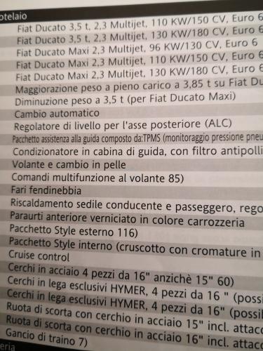

Questa foto è da un catalogo cartaceo del 2019 e ti confermo che sia sui precedenti che successivi (verificato online) è data la possibilità di declassare(senza sovrapprezzo) a 35ql sia l'Heavy che il Maxi su telaio Fiat.
Forse la tua convinzione è per quanto ti ha raccontato chi non poteva accontarti per via del pronto consegna.

Niente di più falso. Nessun costruttore ha, dal 2015, fattoi mezzi sutelai Heavy declassandoli a 3500 kg, non so dove hai letto la notizia perché non é così. LA VERITÀ  Questa foto è da un catalogo cartaceo del 2019
e ti confermo che sia sui precedenti che successivi (verificato online) è data la possibilità di declassare(senza sovrapprezzo) a 35ql sia l'Heavy che il Maxi su telaio Fiat.  Forse la tua convinzione è per quanto ti ha raccontato chi non poteva accontarti per via del pronto consegna.  Roberto
No, solo Hymer e carthago usavano (e forse usano) telai Heavy, gli altri sono opzionali e alcuni non li puoi declassare, prova a fare un preventivo e vedrai

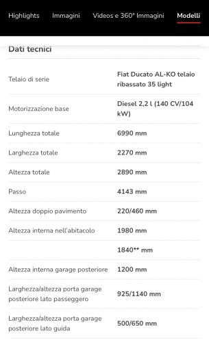

Hymer telaio di serie 35 light
Inserito il 22/04/2022 alle: 19:12:14
In risposta al messaggio di Grinza del 22/04/2022 alle 18:33:05
