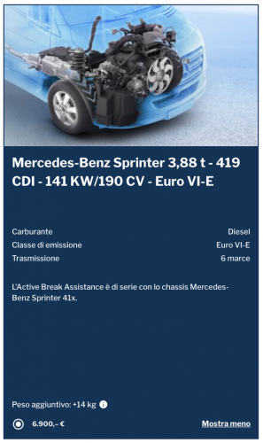

"Però, leggendo questo topic mi sono rasserenato, dovendo cambiare camper avevo pensato di prenderlo senza nessun ADAS (anche per non buttare parecchie migliaia di euro) o con solo quelli indispensabili (Side wind assist) ma mi sentivo un po un cavernicolo, mentre ora sono piu sereno della mia idea"
Ti illudi di poterlo prendere senza ADAS laugh
Purtroppo (o per fortuna) alcuni sono "di serie" con il telaio 419 ed in particolare il "Lane Assist" (ti assicurò che è utilissimo perché ti avvisa con una vibrazione del volante quando le ruote attraversano le linee presenti sulla tua corsia senza che sia stata attivata la freccia) e l'Active Break Assistance che interviene quando il sistema rileva un pericolo di collisione.
