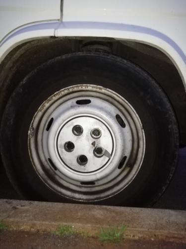

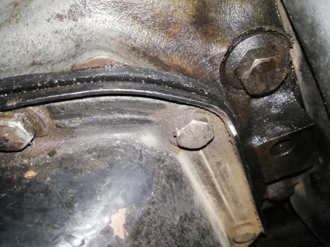

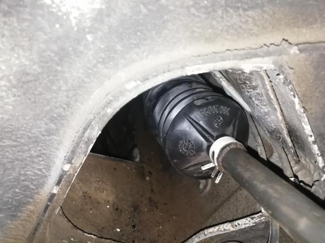

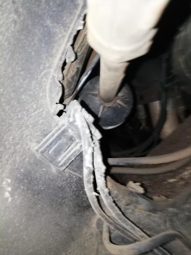

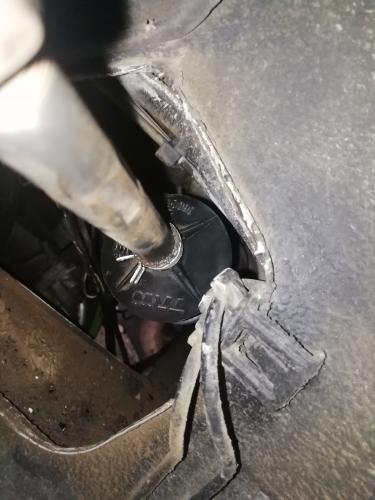

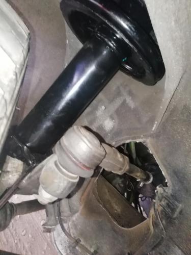

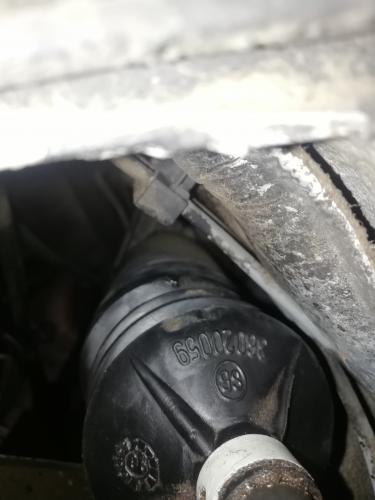

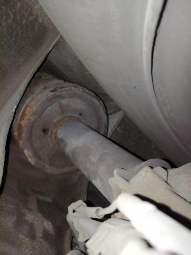

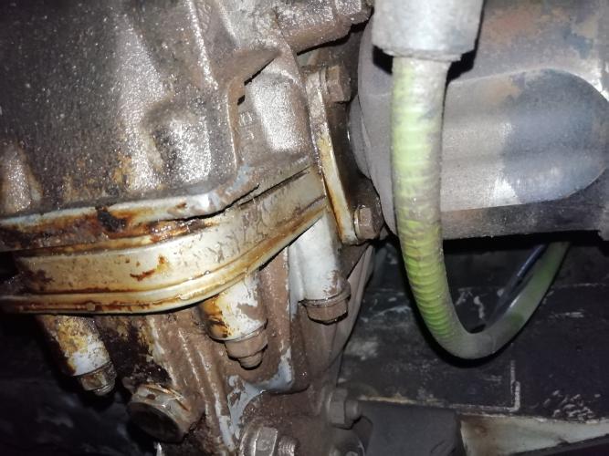

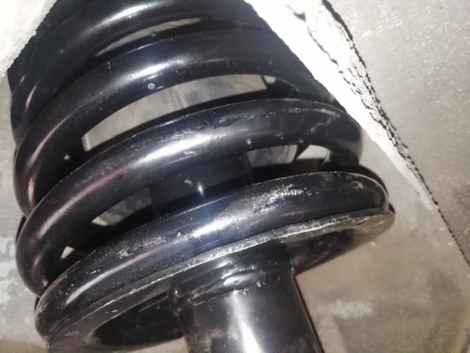

IMG_20210516_220719.jpgIMG_20210516_220625.jpgIMG_20210516_220449.jpgIMG_20210516_220519.jpg
Qui si vedono nelle ordine:
1 la. Distanza ridottissima tra i bracci sterzo (nuovi) e il telaio e tubi freno.. Non passa un dito. .
2 l. Altezza anteriore
3 lo stato pietoso del complesso molla ammortizzatore
4 la perdita di olio cambio dalla uscita dei semiassi. Non eccessiva ma c'è. Mi lascia una goccia a ogni sosta. Da fermo non perde.
5 e 6 il trafilamentp di olio sui due lati della albero motore (lato distribuzione, lato cambio)
-Secondo voi con molle nuove si alza per forza giusto?
-PER l olio cambio bastano le guarnizioni dell uscita semiassi o già che ci sono faccio cambiare anche la. Guarnizione del coperchio scatola cambio?
-voi fareste fare un lavoro della Madonna per cambiare le guarnizioni della albero motore lato distribuzione e lato cambio, per un leggerissimo trafilamentp di olio? Ho rabboccato 1 kg abbondante in 10mila km, ma più per il. Consumo che per la perdita secondo me.
Con questi ultimi suggerimenti decido il dafarsi..

Qui si vedono nelle ordine: 1 la. Distanza ridottissima tra i bracci sterzo (nuovi) e il telaio e tubi freno.. Non passa un dito. .  2 l. Altezza anteriore  3 lo stato pietoso del complesso molla ammortizzatore  4 la
perdita di olio cambio dalla uscita dei semiassi. Non eccessiva ma c'è. Mi lascia una goccia a ogni sosta. Da fermo non perde.  5 e 6 il trafilamentp di olio sui due lati della albero motore (lato distribuzione, lato cambio)  -Secondo voi con molle nuove si alza per forza giusto?  -PER l olio cambio bastano le guarnizioni dell uscita semiassi o già che ci sono faccio cambiare anche la. Guarnizione del coperchio scatola cambio?  -voi fareste fare un lavoro della Madonna per cambiare le guarnizioni della albero motore lato distribuzione e lato cambio, per un leggerissimo trafilamentp di olio? Ho rabboccato 1 kg abbondante in 10mila km, ma più per il. Consumo che per la perdita secondo me.  Con questi ultimi suggerimenti decido il dafarsi..
Io onestamente sostituirei solo molle e ammortizzatori, perchè è proprio necessario, girare con le sospensioni così schiacciate mette a rischio altri organi meccanici (per esempio i braccetti che dici) e i contraccolpi non fanno bene alla struttura del telaio e della cellula. Poi quello è un lavoro senza imprevisti e con risultato certo.
Perdita Olio cambio, se la sistemazione non costa una esagerazione, la farei, perchè controllare e rabboccare il livello del cambio è scomodo. Sperando che l interbvento risolva.
Per la perdita dell olio motore tienine sempre un po conte e lo controlli e rabbocchi spesso. Io ho girato 12 anni con la Mercedes G del 1985 che perdeva 1kg di olio ogni 1000km e rabboccavo...cosi avevo sempre olio nuovo laugh. Allora facevo circa 50km al giorno e quindi mi ci andava 1kg ogni 20 giorni circa, ma una spesa sempre inferiore a togliere il motore e sistemare le perdite.
Poi quando la ho venduta, ho scavato la ghiaia dove parcheggiavo e era nera fino a 20 cm di profondità laugh.
Ricordo il mio primo furgonato, un Renault del 1979,che montava motore IVECO 35-8 , perdeva olio come il tuo dalle due parti dell albero motore, per risolvere feci sistemare, così mi fecero anche la distribuzione e la frizione nuovi, una bella spesa, ma poi perdeva anche dopo, solo un po meno. Se avessi saputo non avrei fatto il lavoro.
Il meccanico disse che nei motori vecchi, per fare ul lavoro certo bisogna smontarlo dal mezzo, aprirlo completamente e rifare come nuovo sostituendo tutte le guarnizioni perchè se cambi solo una cosa, poi andando attorno incominceranno a dare problemi altre 10.
Modificato da IZ4DJI il 16/05/2021 alle 22:51:54
non fanno bene alla struttura del telaio e della cellula. Poi quello è un lavoro senza imprevisti e con risultato certo. Perdita Olio cambio, se la sistemazione non costa una esagerazione, la farei, perchè controllare e rabboccare il livello del cambio è scomodo. Sperando che l interbvento risolva. Per la perdita dell olio motore tienine sempre un po conte e lo controlli e rabbocchi spesso. Io ho girato 12 anni con la Mercedes G del 1985 che perdeva 1kg di olio ogni 1000km e rabboccavo...cosi avevo sempre olio nuovo . Allora facevo circa 50km al giorno e quindi mi ci andava 1kg ogni 20 giorni circa, ma una spesa sempre inferiore a togliere il motore e sistemare le perdite. Poi quando la ho venduta, ho scavato la ghiaia dove parcheggiavo e era nera fino a 20 cm di profondità . Ricordo il mio primo furgonato, un Renault del 1979,che montava motore IVECO 35-8 , perdeva olio come il tuo dalle due parti dell albero motore, per risolvere feci sistemare, così mi fecero anche la distribuzione e la frizione nuovi, una bella spesa, ma poi perdeva anche dopo, solo un po meno. Se avessi saputo non avrei fatto il lavoro. Il meccanico disse che nei motori vecchi, per fare ul lavoro certo bisogna smontarlo dal mezzo, aprirlo completamente e rifare come nuovo sostituendo tutte le guarnizioni perchè se cambi solo una cosa, poi andando attorno incominceranno a dare problemi altre 10.
Anche io sono dell idea che andrebbero cambiate tutte le guarnizioni su motori di 30 anni e che appena cambi una cosa vai a smuovere qualche altra magagna.
Quindi ok lascio stare l olio motore dalla l'albero... Che sembra davvero poco... Almeno per ora.
Il cambio mi secca alcuanto e ho già deciso.. A sto punto compro anche la guarnizione del Carter cambio.
Spero bene che risolva! 2 meccanici mi hanno assicurato che sono gli anelli di gomma dove escono i semiassi! Speriamo! In effetti viene da lì... L uscita dei semiassi è unta...
Poi il resto ok...
Mi aspetto un grande miglioramento con le sospensioni nuove.
Vi farò sapere.. Se tutto arriva che qua É sempre un terno al lotto!

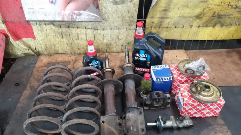

Ordinati 2 ammortizzatori, 2 molle ammortizzatori, pompa freno principale (Brembo), 2 supporti cuscinetti ammortizzatori,  2 paraolio cambio, 6 silent block... Il tutto a. 350 euro più 14.spedizione.
Ora
Speriamo arrivi
Speriamo sia tutto giusto
Speriamo la. Dogana Canaria non si metta a fare casini
Speriamo autodoc mi rimborsi l Iva visto che non deve pagarla per questa vendita.
Speriamo che non mi salassi il meccanico
laughlaugh
In  2 officine non trovavano il 90% dei pezzi e mi chiedevano 400 euro solo per 2 ammortizzatori!!
Grazie delle info! Vediamo come finisce....

 Allora, fatti tutti i lavori programmati:
590 euro... (+300 i pezzi online).
Il preventivo del centro Renault con i pezzi da loro era 1300 e senza molle e supporto motore ne silent block, ma con paraolio albero motore sx che non ho fatto invece qui.
Allora, hanno cambiato molle, ammortizzatori, supporti ammortizzatori, supporto motore sx, guarnizione carter olio, cambio olio, filtro, cambio paraoli cambio, olio cambio e mi ha messo un additivo, cambio pompa freno e relativo spurgo, cambio vari silent block di braccetti e barra stabilizzatrice.
11 ore di lavoro (come nel preventivo del centro Renault)

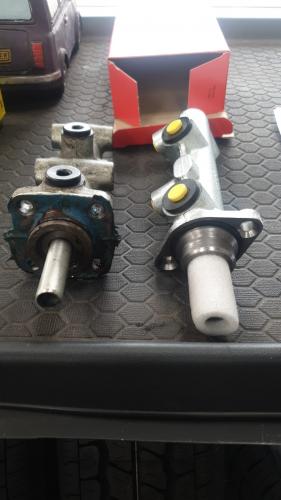

Era tutto giusto a parte la pompa freno brembo.
Nonostante su autodoc fosse compatibile aveva un attacco diverso sul servofreno, 2 buchi mentre il mio ha 4 buchi per le viti di fissaggio
C'è qualche strana incongruenza perché anche i fornitori del meccanico gliene hanno mandate 2 sbagliate come quella autodoc
Alla fine quella giusta mi è costata 105 euro invece che 60 di quella di autodoc che proverò a restituire.
Il supporto motore era andato, mi ha fatto vedere sulla morsa che si muoveva tutto con la mano e probabilmente ho spaccato la marmitta anche per quello.
Mi ha detto che l olio cambio era pieno di residui metallici di attrito. Il cambio andava e va perfettamente... Ma sono un pó preoccupato.
Spero fosse la porcheria accumulata in 30 anni visto che dubito che l Abbiano cambiato mai prima, a parte io l anno scorso... Ma quell altro meccanico non credo avesse indagato e pulito.
Questo mi ha piazzato senza chiedere un additivo antiattrito da 34 euro. Ma mi fido.. Mi ha detto che ha visto prove del prodotto e che secondo lui funziona bene...
Questi italiani sono un pó lenti... (parecchie ore) e chiedono qualche euro l ora in più dei meccanici gestione familiare canari nei garage.
Ma tra tanta incompetenza.. Non dico che mi fido, ma almeno non ho il fiato sospeso dalla paura, quindi l ho riportato lì.
Inoltre una concessionaria di camper usati italiana gli porta tutti i camper.
Poi mi fa sempre vedere tutti i pezzi vecchi(anche i camper che ho venduto che non mi passavano la revisione spagnola dopo aver passato la italiana, li ho portati qui e mi ha sempre fatto vedere l usura dei pezzi vecchi) e perde vari minuti per spiegarmi cosa non andava e perché. Questa è una cosa che mi piace. Poi manda un ragazzo a farsi un giro per provare un pó il mezzo.
Il mezzo si è alzato davanti di quasi 5 cm con le molle nuove e sono spariti i tok alla partenza e frenata, e le cuffie dello sterzo non toccano più i tubicini freno in alto nei tornanti
Non balla più tutto il motore e i bracci sospensioni, posso rilasciare l acceleratore senza che faccia avanti e indietro il tutto.
Posso prendere i rallentatori a 20 km h invece che a 5 come prima! SPERIAMO CHE POSSA CONFERMARE IL TUTTO IN FUTURO.
E il pedale freno non affonda più pian piano perdendo potenza di frenata e dovendo ri pompare nelle frenate lunghe (pompa andata).
Insomma era tutto necessario.
Invece mi ha detto che sente un rumorino al minimo (lo sentivo anche io) e mi ha detto che è la pompa dell acqua... Che consiglia di rifare pompa e distribuzione, perché si può rompere la pompa.
Peccato perché la distribuzione l hanno fatta nel 2015 meno di 30mila km fa e dovrebbe durare 80/100 mila e 10 anni.
Nella distribuzione mi ha detto che può sostituire i paraolio albero motore che trafilano un pó, senza fare un lavoro apposta.
Ora mi pianifico di farlo. Se vado in Italia (in aereo), al ritorno...
29/09/2007 2633
Inserito il 18/06/2021 alle: 20:09:53
In risposta al messaggio di Hunter85 del 18/06/2021 alle 18:44:26
 Allora, fatti tutti i lavori programmati:  590 euro... (+300 i pezzi online). Il preventivo del centro Renault con i pezzi da loro era 1300 e senza molle e supporto motore ne silent block, ma con paraolio albero motore
sx che non ho fatto invece qui.  Allora, hanno cambiato molle, ammortizzatori, supporti ammortizzatori, supporto motore sx, guarnizione carter olio, cambio olio, filtro, cambio paraoli cambio, olio cambio e mi ha messo un additivo, cambio pompa freno e relativo spurgo, cambio vari silent block di braccetti e barra stabilizzatrice. 11 ore di lavoro (come nel preventivo del centro Renault) Era tutto giusto a parte la pompa freno brembo. Nonostante su autodoc fosse compatibile aveva un attacco diverso sul servofreno, 2 buchi mentre il mio ha 4 buchi per le viti di fissaggio C'è qualche strana incongruenza perché anche i fornitori del meccanico gliene hanno mandate 2 sbagliate come quella autodoc Alla fine quella giusta mi è costata 105 euro invece che 60 di quella di autodoc che proverò a restituire.  Il supporto motore era andato, mi ha fatto vedere sulla morsa che si muoveva tutto con la mano e probabilmente ho spaccato la marmitta anche per quello. Mi ha detto che l olio cambio era pieno di residui metallici di attrito. Il cambio andava e va perfettamente... Ma sono un pó preoccupato. Spero fosse la porcheria accumulata in 30 anni visto che dubito che l Abbiano cambiato mai prima, a parte io l anno scorso... Ma quell altro meccanico non credo avesse indagato e pulito. Questo mi ha piazzato senza chiedere un additivo antiattrito da 34 euro. Ma mi fido.. Mi ha detto che ha visto prove del prodotto e che secondo lui funziona bene...  Questi italiani sono un pó lenti... (parecchie ore) e chiedono qualche euro l ora in più dei meccanici gestione familiare canari nei garage. Ma tra tanta incompetenza.. Non dico che mi fido, ma almeno non ho il fiato sospeso dalla paura, quindi l ho riportato lì. Inoltre una concessionaria di camper usati italiana gli porta tutti i camper. Poi mi fa sempre vedere tutti i pezzi vecchi(anche i camper che ho venduto che non mi passavano la revisione spagnola dopo aver passato la italiana, li ho portati qui e mi ha sempre fatto vedere l usura dei pezzi vecchi) e perde vari minuti per spiegarmi cosa non andava e perché. Questa è una cosa che mi piace. Poi manda un ragazzo a farsi un giro per provare un pó il mezzo. Il mezzo si è alzato davanti di quasi 5 cm con le molle nuove e sono spariti i tok alla partenza e frenata, e le cuffie dello sterzo non toccano più i tubicini freno in alto nei tornanti Non balla più tutto il motore e i bracci sospensioni, posso rilasciare l acceleratore senza che faccia avanti e indietro il tutto. Posso prendere i rallentatori a 20 km h invece che a 5 come prima! SPERIAMO CHE POSSA CONFERMARE IL TUTTO IN FUTURO.  E il pedale freno non affonda più pian piano perdendo potenza di frenata e dovendo ri pompare nelle frenate lunghe (pompa andata).  Insomma era tutto necessario.  Invece mi ha detto che sente un rumorino al minimo (lo sentivo anche io) e mi ha detto che è la pompa dell acqua... Che consiglia di rifare pompa e distribuzione, perché si può rompere la pompa. Peccato perché la distribuzione l hanno fatta nel 2015 meno di 30mila km fa e dovrebbe durare 80/100 mila e 10 anni.  Nella distribuzione mi ha detto che può sostituire i paraolio albero motore che trafilano un pó, senza fare un lavoro apposta.  Ora mi pianifico di farlo. Se vado in Italia (in aereo), al ritorno...
Quindi il tok che sentivi adesso non c’è più?
In una Fiat Uno avevo lo stesso rumore se andavo indietro e tornavo avanti, erano un kit di pastiglie freno anteriori che avevano un filo di gioco nella sede delle pinze e da lì nasceva il rumore
15/06/2018 11024
Inserito il 18/06/2021 alle: 20:20:57
In risposta al messaggio di eolo 58 del 18/06/2021 alle 20:09:53
Quindi il tok che sentivi adesso non c’è più? In una Fiat Uno avevo lo stesso rumore se andavo indietro e tornavo avanti, erano un kit di pastiglie freno anteriori che avevano un filo di gioco nella sede delle pinze e da lì nasceva il rumore
Ciao, hai ragione, questa cosa, me la suggerì un utente del forum in privato...
Ora ho ritirato il camper e. Non lo fa più
Tuttavia non lo faceva sempre... Per ora ho fatto 40 km in salita e basta.
Se lo rifacesse, procederei a pastiglie e freni. Che comunque avevo fatto guardare.
Peró ti dico, non sono un esperto ma fra sospensioni e supporto motore era tutto alla frutta, quindi è anche possibile che la causa stesse in qualche gioco strano di quella roba lì
Ballava tutto questo è sicuro.
Poi di tanto in tanto faceva un tok, questo molto forte, nelle frenate forti in discesa. Ma questo solo raramente... Eccesiva compressione delle molle finite? Chi sa... Ora si guida molto meglio.
Ho appena fatto caso che è cambiata la campanatura anche.
Stavo consumando le ruote ant solo all interno.
E si vedeva a occhio da fermo che erano inclinate con la parte alta della ruota più stretta di sotto
Ora è il contrario anche se appena percettibile.
Il meccanico mi ha detto che la campanatura non si regola su queste sospensioni.
Può essere che le molle finite e l abbassamento provocassero un angolo sbagliato? E ora è tornato a posto?
Comunque faceva proprio come dici della tua uno... Se non si è risolto me ne accorgerò.
Modificato da Hunter85 il 18/06/2021 alle 20:22:16

Inserito il 18/06/2021 alle: 21:37:28
IMG_20210618_205129.jpgIMG_20210618_205122.jpgIMG_20210618_205257.jpgIMG_20210618_205151.jpgIMG_20210618_205229(1).jpg
Nonostante l anteriore si sia alzato e funzioni tutto meglio (niente più contraccolpi o rollio esagerato ne rumori strani), ho visto che in massima compressione (mezzo frenato in forte discesa) le cuffie dello sterzo, ancora sfiorano i tubicini dei freni sopra.
Non li sento più toccare a ogni curva e tornante, ma oggi un una rampa di un supermercato, tutta inclinata con tornante, ho sentito la cuffia dx sfiorare ancora leggermente i tubi freno. Molto meno di prima... A. Questo punto mi viene da pensare che lo. Sterzo nuovo messo l anno scorso (scatola FIAT, cuffie gomma TRW) abbia le cuffie leggermente diverse dall originale, o un pó più lunghe o più larghe, altrimenti non si spiega...
