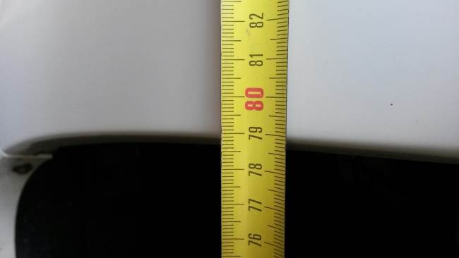

Aggiungo uno dei risultati della mia ricerca: "
In risposta al messaggio di roberto&donatella  del 18/09/2015  alle 17:59:29
Il mio è come vedi nella foto 78.5/ 79 dipende da dove si legge, è un telaio ribassato a carreggiata allargata con le ruote da 15 E' un semintegrale senza peso della mansarda. Non so se ti può essere utile Aspetto la tua prova se va bene ti chiederò il posto dove le hai prese e le prendo anch'io
L'altezza del mio passaruota è di 77cm il tuo dovrebbe essere all'altezza giusta +/- in fiera ho controllato alcuni camper nuovi ed erano intorno ad 79/80 cm. 20150918_174339_resized.jpg
Tutto ciò combacia con le quote che io rilevo e che comunque producono semiassi non paralleli, oggi Cappelli ammortizzatori mi ha spegato che empiricamente lo scostamento del mozzo verso il basso va considerato la metà di quelllo verso l'alto. Questo perchè eventuali gradini o sperità sono sembre in tal senso ed il dimensionamento segue questa logica.
In secondo luogo non è dimensionalmente paragonabile l'ammortizzatore heavy con il light, lo stelo è più corto 20mm. non ho avuto modo di confrontare i fusti dei due modelli ma potrebbero anche essere diversi, ad esempio i miei attuali hanno il piattello di sostegno molla 20mm più alto dell'originale.
Da ciò deduco che non esistono consigli validi per tutti, non dobbiamo mischiare pere con mele. laugh
naturalmente tutto ciò senza polemica, anzi!!
