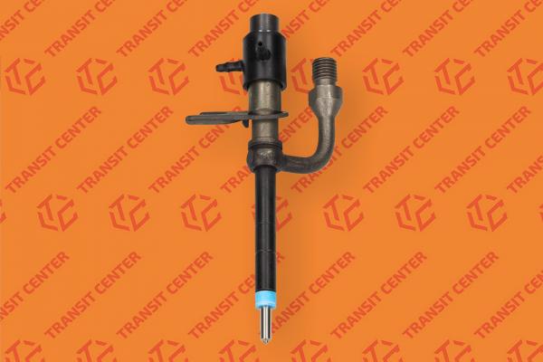

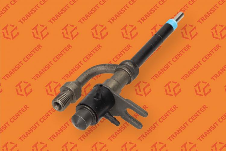

Grazie Giorgio, si fa un po' di fumo in accelerazione e temo sia dovuto proprio a qualche iniettore.
Ho comunque appuntamento da un pompista che ha ancora un "banco Lucas" lunedì 6 e senti cosa dice.
Gli iniettori dovrebbero essere questi
https://amzn.eu/d/aUcveUl
Però li ho trovati ad un prezzo decisamente molto meno caro, buon per me.

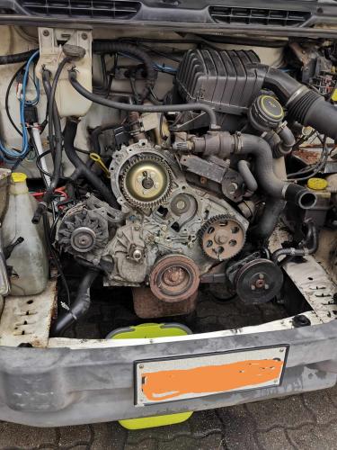

P.s. questa e' una foto del motore scattata mentre facevo la distribuzione 2 anni fa'
