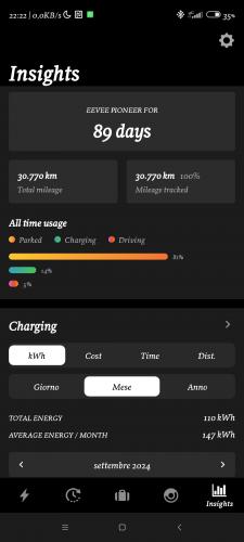

Solo 2 appunti.
Per i punti di ricarica basterebbe attrezzare i lampioni stradali di 2 prese elettriche. I lampioni di illuminazione pubblica sono in tutti i centri abitati ( anche i più piccoli) e sono già cablati.
Il problema del "non posso ricaricare a casa" è presto risolti. A Londra è già realtà e in Danimarca ho parcheggiato in diversi porti turistici con questo sistema e ci ho attaccato il camper.
In allegato lo screenshot della mia auto negli ultimi 90 giorni in cui si vedono le percentuali di guida, carica e parcheggio.
La mia auto rimane ferma per il 95% del tempo (che posso usare per ricaricarla)

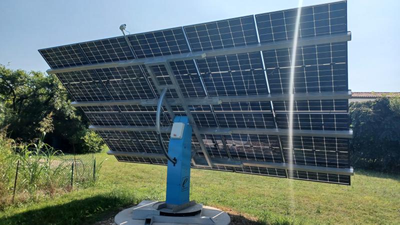

Poca resa sicuramente da un impianto fisso
Noi li facciamo per questo SOLO ad inseguimento biassiale
sia fotovoltaici sia termici , con rese estive più che doppie
ma invernali sicuramente senza paragone  direi 5/6 volte.
Poi di notte va in verticale e si autopulisce da sabbia e
possibile neve , e al mattino riparte "pulito".
O con una semplice spazzola e tubo si può fare da soli la pulizia.
Alcuni spostano i FV sul supporto fornito senza pannelli  FV.

Eh lo so Franco!
Questo è veramente bello e funzionale ma troppo difficile per un uso domestico su un centro cittadino,
Penso poi abbia un costo iniziale abbastanza alto; sarebbe comunque un'ottima soluzione.

Se è per questo bisognerebbe rendere obbligatorio anche il fotovoltaico. Non seguo molto queste pagine perchè trovo l'argomento, seppur molto importante e con buoni spunti, non adeguato ai tempi. Purtroppo qui c'è troppa
politica e questa non segue molto le reali necessità ma tutt'altro. Visto che si parla di fotovoltaico proprio stamattina sto facendo il resoconto del mio impianto da 3 kw. installato nel 2012 ed incentivato con apposito piano dell'epoca. La spesa è stata di 8.140,00 € e dopo 9 anni ho ripagato la pura spesa senza però contare l'eventuale ribasso in bolletta grazie all'autoconsumo. Nella media dei 12 anni di utilizzo trovo che il mio autoconsumo usa meno di 1/3 di quanto produco e quindi, 2/3 li incamera l'ente fornitore corrispondendomi un pagamento medio di 180€/anno a fronte di una spesa di acquisto di energia di circa 550 €/anno. Ora dopo 12 anni noto che la resa sta calando, quest'anno poi un maggio piovoso e pioggia con sabbia ne hanno abbassato il rendimento ma, il costo di un lavaggio, inficerebbe non poco la convenienza finale. Certamente potrei montare un pacco di batterie ma trovo sia una spesa eccessiva e non ne conosco la durata nel tempo, non sarebbe certamente il caso di rifare questa spesa ogni 10/15 anni. Altro miglioramento sarebbe quello di usare gli elettrodomestici più energivori in orari di massima carica ma, personalmente, non riesco a far capire alla mia signora che la lavastoviglie o lavatrice od anche lo stirare si può fare nel pomeriggio. Tuttavia il fotovoltaico sarebbe una grande soluzione e, per incentivarne l'installazione, sarebbe sufficiente pagare di più l'energia che si immette in rete che, alla fine, non sarà mai poca.
Avevi il IV C.E... Oggi non c'è più come è anche vero che i costi si sono abbassati notevolmente e quindi il rientro economico, se l'impianto è dimensionato secondo i propri consumi, si ripaga entro i 4-5 anni a fronte di una vita utile di almeno 25-30 anni con la tecnologia attuale senza contare l'efficienza maggiore dei moduli stessi (oggi si arriva al 24-25%).
Ad oggi il costo di un impianto è attorno ai 1.200€/kWp senza tener conto di incentivi... Oppure se si acquista il materiale per conto proprio e lo si fa installare il costo si abbassa ulteriormente (per quello di casa mia da preventivo sono sui 800€/kWp o poco meno). Fino a fine anno c'è SSP poi credo lo tolgano come anche la detrazione al 50% che forse passerà al 36%.
La batteria conviene solo se non c'è SSP. Ad oggi si trovano batterie certificate CEI 0-21 a circa 250€/kWh senza detrazione; in termini di durata per me durano anche più di 10 anni... Non è che le garanzie sono delle "bombe ad orologeria".
Personalmente soluzioni ad inseguimento a 1 o 2 assi non le trovo convenienti, costo iniziale ben maggiore che non fanno altro che allungare il tempo di di ritorno economico. Come già detto non si possono installare ovunque e probabilmente richiedono permessi aggiuntivi rispetto alle soluzioni a tetto.
Come ad oggi non trovo conveniente installare il solare termico... Conviene installare solo il fotovoltaico e produrre ACS con pdc.
