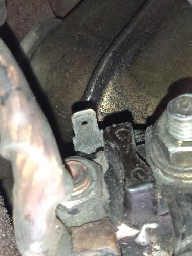

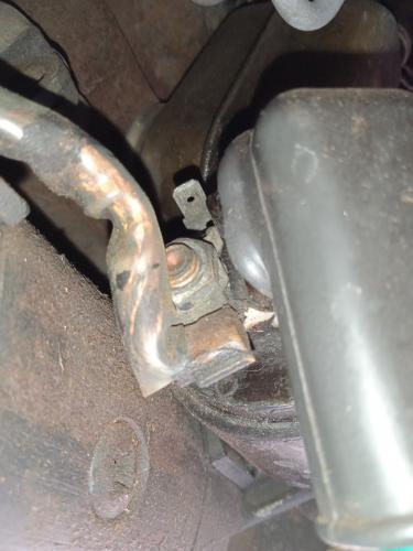

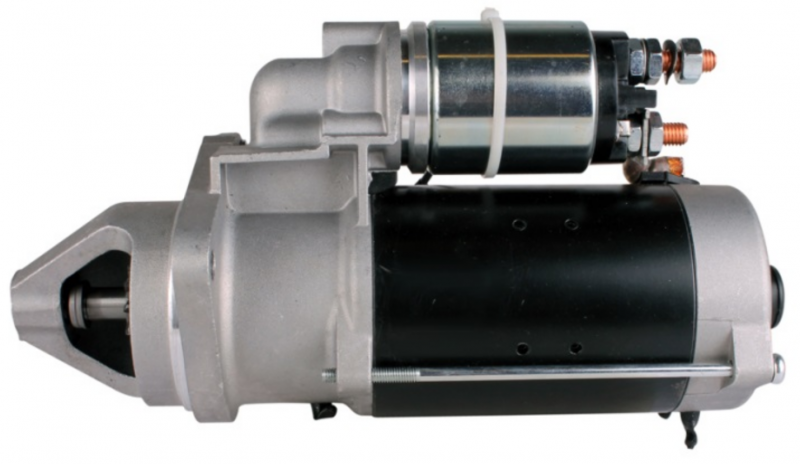

immagine(5058).pngNella foto vedi il motorino , sopra la solenoide. A destra i due grossi dadi , il superiore é quello che va alla BM , vicino trovi un faston qusto filo porta il 12v quando giri la chiave su Avviamento . Controlla che non sia ossidato e che faccia molto bene contato , ci passano dei A che servono a eccitare la bobine e mettere in movimento il cilindro che con una piattina collega il positivodalla BM   alle bobine del motorino . Nella foto in basso si vede il collegamento del solenoide che entra nel motorino . Quando il cilindro si sposta  nel solenoide aziona  sinistra  a sinistra che   innesta il pignione nel disco della frizione . Se il cilindro del solenoide non scorre non succede niente , non arriva 12 v dalla chiave o il tutto é sporco e non scorre , altra possibilità é che la piattina di contetto  ha delle perle o é consunato in modo tale che apoggia  ma non fà contatto . sé si da un colpo di martello si "scuote " il tutto anche i carboni del motorino , questi alla fine hanno una treccia di rame che porta la corrente ma sé il carbone é consumato in modo tale che la traccia tocca il supporto cerbone  il carbone é troppo corto e non si ha contatto .  A smontare il senoide non é difficile su un motorino di quei anni . Stacca la BM , controlla col  voltometro che non ti arriva corrente da altra fonte . allenta il cavo che arriva dalla batteria il 12 v dalla chiave poi allenti i due dadi che tengono il motorino al motore, il tutto per poter lavorare su un tavolo . Al soleonide troverai 2 viti M6 le levi e il tutto si smonta , pulisci con un straccio e controlla la piattina che fà contatto a seconda del motorino essa é tenuta con una molla sé necessita la limi o forse la si puo girare , rimonti il Seleonide .  Per cambiare i carboni non é difficile... dico normalmente si puo levare il coperchio a destra levando un fermo a espansione sul `albero e le due viti,  si vedono i carboni . rimonti il tutto . Mettere WD40 puo servire ma per esperienza per poco visto che lo sporco sul cilindo non é eliminato e WD 40 crea una massa umida che poi indurisce e avrai lo stesso problema , Io non ho mai meso niente sul cilindro .
sia ossidato e che faccia molto bene contato , ci passano dei A che servono a eccitare la bobine e mettere in movimento il cilindro che con una piattina collega il positivodalla BM   alle bobine del motorino . Nella foto in basso si vede il collegamento del solenoide che entra nel motorino . Quando il cilindro si sposta  nel solenoide aziona  sinistra  a sinistra che   innesta il pignione nel disco della frizione . Se il cilindro del solenoide non scorre non succede niente , non arriva 12 v dalla chiave o il tutto é sporco e non scorre , altra possibilità é che la piattina di contetto  ha delle perle o é consunato in modo tale che apoggia  ma non fà contatto . sé si da un colpo di martello si scuote il tutto anche i carboni del motorino , questi alla fine hanno una treccia di rame che porta la corrente ma sé il carbone é consumato in modo tale che la traccia tocca il supporto cerbone  il carbone é troppo corto e non si ha contatto .  A smontare il senoide non é difficile su un motorino di quei anni . Stacca la BM , controlla col  voltometro che non ti arriva corrente da altra fonte . allenta il cavo che arriva dalla batteria il 12 v dalla chiave poi allenti i due dadi che tengono il motorino al motore, il tutto per poter lavorare su un tavolo . Al soleonide troverai 2 viti M6 le levi e il tutto si smonta , pulisci con un straccio e controlla la piattina che fà contatto a seconda del motorino essa é tenuta con una molla sé necessita la limi o forse la si puo girare , rimonti il Seleonide .  Per cambiare i carboni non é difficile... dico normalmente si puo levare il coperchio a destra levando un fermo a espansione sul `albero e le due viti,  si vedono i carboni . rimonti il tutto . Mettere WD40 puo servire ma per esperienza per poco visto che lo sporco sul cilindo non é eliminato e WD 40 crea una massa umida che poi indurisce e avrai lo stesso problema , Io non ho mai meso niente sul cilindro . saluti Rucki
Rucki grazie mille per la dettagliata spiegazione! La userò come guida se decido di smontare il solenoide !

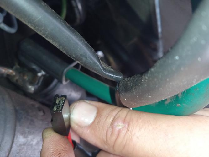

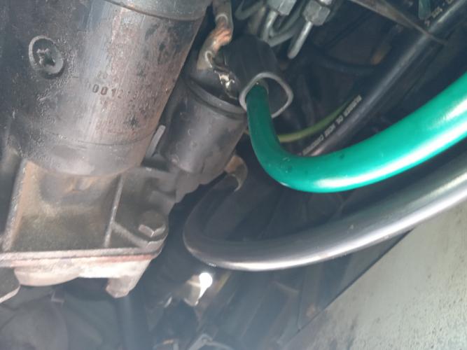

Ciao oggi ho dato un occhiata...
purtroppo sembra che non ci sia accesso per wd40 ... inoltre ho pensato che essendo il solenoide connesso al cambio debba essere stagno no?o il motorino è completamente separato dal bagno d olio del cambio?

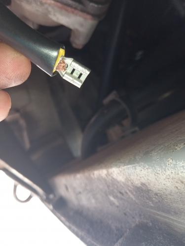

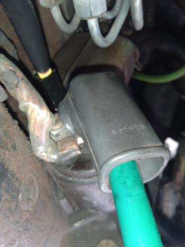

Comunque...ho verificato il faston in questione del solenoide(ha 2 cavi...1 di 4mmq di potenza immagino e 1 di 1mmq che non so a cosa servee non ho ancora seguito all origine).
Secondo me il tutto è in condizioni più che discrete.
comunque già che c'ero ho limato un po' il maschio sul motorino e sostituito il faston.
IMG_20220810_125808.jpgIMG_20220810_124745_1.jpgIMG_20220810_130211_1.jpgIMG_20220810_130413_1.jpgprima.di smontareilmotorino se si ripresenta il problema pensavo di migliorare il circuito con un relè e un cablaggio migliore...

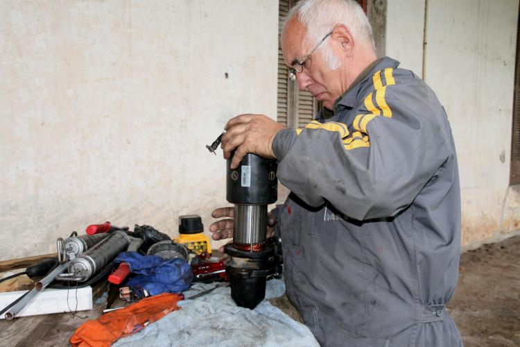

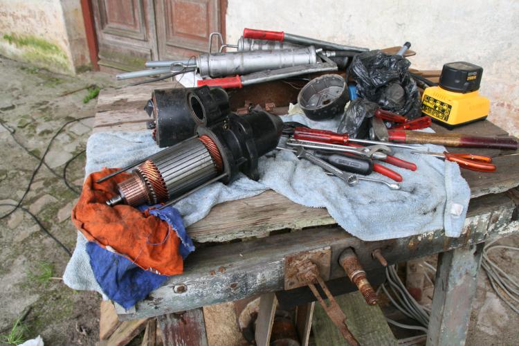

Non posso dire che il problema é veramante il motorino . Voglio provare a spiegarmi meglio sé ci riesco , come funziona o non funziona il motorino ... Il soleonide é nienaltro che un elettrocalamita e il cilindro di essa nella posizione “riposo “ é a sinistra , dalla parte destra ha una piatina di rame che é fissata in maniera mobile al cilindro con una molla .Quando dai corrente sulla bobina del magniete esso si eccita e il cilindro si sposta a destra e per primo la piattana fà contatto fra il polo + che arriva dalla Bm e il polo che và al `avvolgimento del motorino . Come già detto sé la piattina é consumata o parzialmete bruciata con magari delle perle di metallo fuso ,di corrente né passa assai poca o niente del tutto . Innoltere la pattina sé é deformata o altro blocca il cilindro , questo non sempre lo fà . Innoltre se c`é dello sporco sul cilindro esso in certi casi non scorre liberamente e puo blocarsi strada faciendo ( forse 15 /20 m/m ). Alla destra del soleonide mà nella foto non si vede perché si trova della nascosta della foto a metà strada del supporto di aluminio del soleonide si trova un bulloncino M 5/6 che fà da perno alla leva che inesta il pingione , quando il cilindro va a destra la leva sotto và a sinistra e innesta il pingione . Anche la leva puo aver gioco ( di raro ) ma la forcelle inferiore che lavora sul pignione puo aver gioco . Sé si sente un Clak quando dai corrente ma il motorino non gira un difetto puo essere che la corona o il pigione é consumato , sia il disco della frizone che il pignione hanno un smusso per fare in modo che il pignione entra nella dentatura del disco , é il motivo che in altri post dicono di inserire la marcia e muovere il veicolo cosi girando il disco un pochettino dà la possibilità al pingnione di entrare nalla dentatura . Sé sucede che in motorino gira ma non innesta o lo spazio frà pingione e disco é troppo grande o il pignione non viene spostato a destra in modo sufficente per gioco o il cilindro del senoide non si sposta a sufficenza ma il contatto Bm a avvoligimento da corrente ( gioco dato dalla molla). Un altro motivo che sé gira a vuoto e che la dentatura del pignione all`interno ha una specie di stella di Naylon con dei cilindretti che permette il bloccaggio della dentatura quando avvi ma quando il motore a scopio gira il pingione gira a vuoto ( stella rotta gira a vuoto ), sé non girebbe a vuoto il tutto si disintegra .Non so sé lo scritto da un idea di come per principio il tutto funzione si capisca . Se metti WD40 o altro il il motorino non é stagnio e il liqudo và verso il disco e la frizione... Non capisco il senso di mettere un relé a cosa servirebbe ? Non certo per eliminare un eventuale difetto da qualche parte , sé dovesse essere il blochetto chiave anche con un relé non funzia , per il motivo che il relé supplementare non si ecità per mancanza di corrente dalla chiave ..
Allego 4 foto dove si vede il cambio del pignione in Uruguay e come é fatto un motorino Bosch
