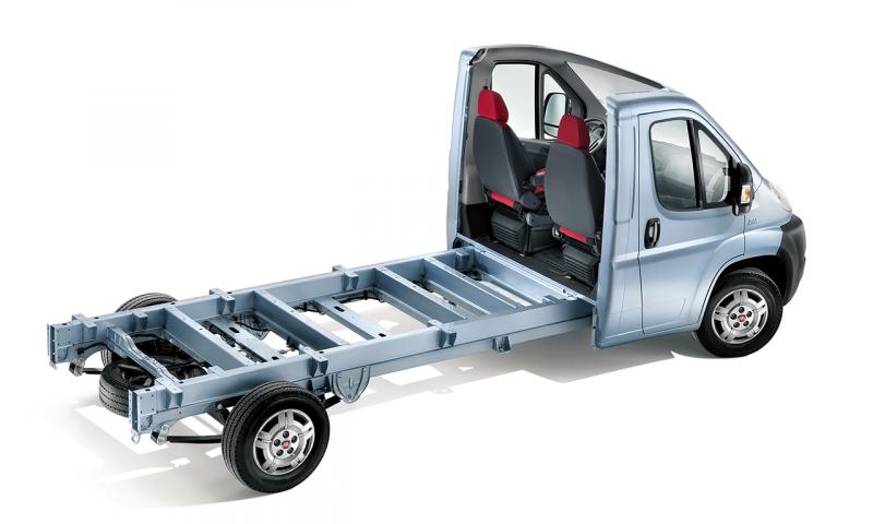

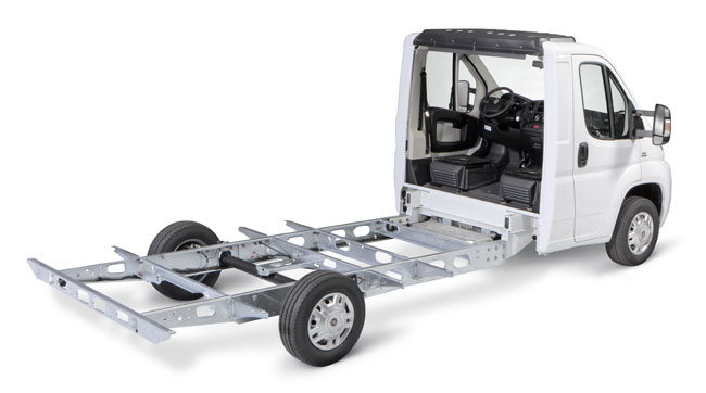

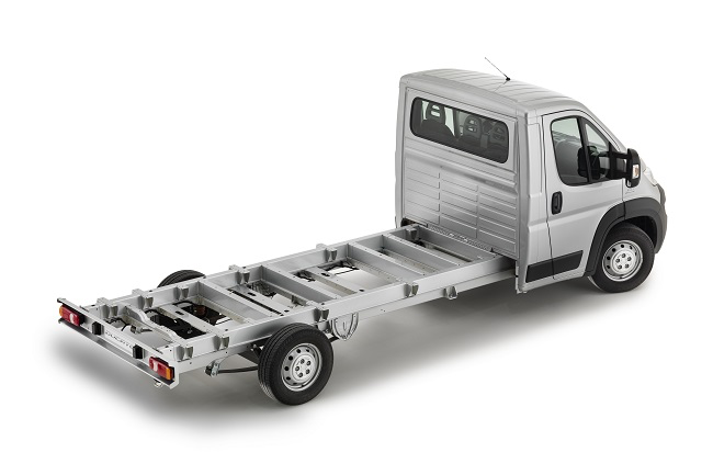

Torno sull'argomento dicendo che non sia il caso di preoccuparsi più di tanto e dico questo confrontando i diversi telai del Fiat Ducato che ci vengono venduti.
Questo è il classico telaio dove generalmente ci viene montato un cassone per trasporto di materiali vari e pure usato per trasformazioni in camper.
Praticamente si tratta di due profili ad Omega contrapposti, saldati e con opportuni traversi per dare resistenza autonoma alla varie sollecitazioni.
C'è poi il telaio Camping Car che viene alleggerito togliendo pari pari il profilo ad 'Omega superiore.
Conoscendo un po' di meccanica si capisce che, questo telaio, offre meno resistenza al carico di portata e che avrà bisogno di un aiuto che dovrebbe venire dal pavimento del camper opportunamente calcolato e costruito.
Per meglio vedere queste differenze e magari fare delle considerazioni posto due foto del famoso, decantato e pagato telaio Al-ko dove si può notare la struttura veramente minimale rispetto alle foto viste sopra.
L'altezza dei longheroni potrebbero far pensare ad una maggiore resistenza al carico verticale ma spessori e quantità di traverse potrebbero far immaginare una minore resistenza alla torsione ed alle spinte laterali.
Questa foto mostra anche come queste traverse siano solidali ai longheroni e cioè una lamiera piegata, senza alcuna nervatura o rinforzo e qualche bullone.
Va da se che, l'utilizzo di questo telaio deva venire coadiuvato da una scocca che aiuti la 'quadratura' questa struttura telaistica.
Per quanto sopra dico che mi sembra sufficientemente ben realizzato quanto è stato fatto nel camper del nostro amico 'pupo46' che, da quanto capisco dalle foro, ha un proprio telaio aggiunto al telaio Fiat.
Contrariamente avrebbero potuto appendere eventuali serbatoi alle traverse diminuendo però la luce libera da terra.
Sono poi convinto che ben poche concessionarie automobilistiche ed ancor meno concessionarie di camper siano in grado di fare considerazioni serie sulle reali caratteristiche di portata e tenuta stradale di un telaio ed eventuali modifiche fatte dal costruttore.
Ho letto anche di sospensioni e soffietti ma, queste eventuali soluzioni, non avrebbero nulla a che fare con una struttura telaistica.

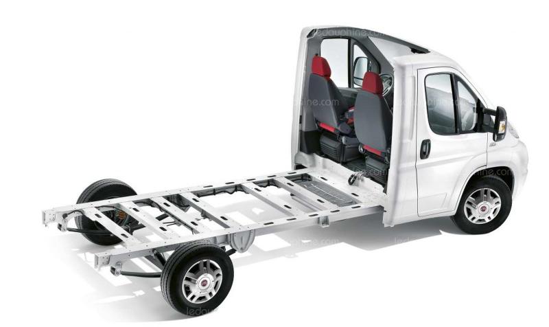

Inserito il 15/11/2023 alle: 19:03:16
In risposta al messaggio di Tramy del 14/11/2023 alle 15:03:53
confermo quanto detto da Alexf da foto sembra telaio camping car special, con controtelaio, oppure telaio standard normale nel primo caso il controtelaio sopperisce alla mancanza delle 2 traversine nel secondo caso il telaio
è già di per se rinforzato il mezzo ha per caso il doppio pavimento? anche se vai dal concessionario, non penso che risolvi qualcosa tutti quei mezzi probabilmente sono costruiti nello stesso modo in ogni caso chi omologa il mezzo (in questo caso Rapido) ne risponde civilmente e penalmente e se c'era qualche problema di stabilità secondo te lo mettevano in commercio, e si tiravano le cause dei clienti? quì sopra si riesce a vedere il telaio standard con le traversine Meditate prima di sparare Giorgio
yes foto esplicativa.
Comunque sia a me è capitato di trovare un Ducato con telaio longheroni allungato, in tempi non sospetti e pure di noto marchio, in definitiva per poter allungare l'interasse hanno tagliato il telaio e rigiuntato con una metrata di longheroni uguali a quello originale,lavoro ben fatto, saldature e verniciatura, all'apparenza senbrava tutto originale.
Come scoprii l'arcano? Lo scopri che questo camper non curvava sui tornanti, due manovre per girare, decido di farlo ispezionare in Iveco che avevano un banco prova, cosa si scopre! Era stato modificato un telaio nato 3,20m a oltre 4 m,purtroppo l'intero avantreno era stato progettato per la misura più piccola, questo il motivo che non curvava, me ne sono disfatto subito. Questo è un esempio di una certa gravità.
