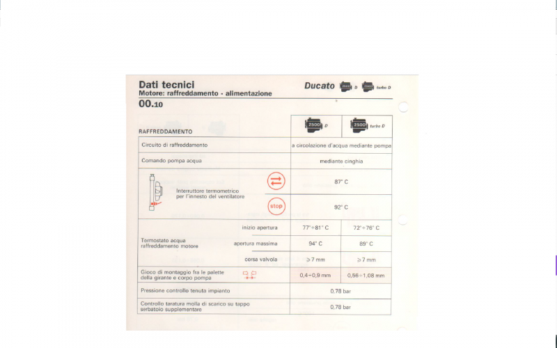

Inserito il 25/04/2020 alle: 17:33:50
Metto qui un estratto del manuale tecnico dei due motori e effettivamente il turbo lavora a 5 gradi in meno dell'aspirato, avendo anche io i due motori in questione, il turbo è tiepido in confronto all'aspirato.duc.png
