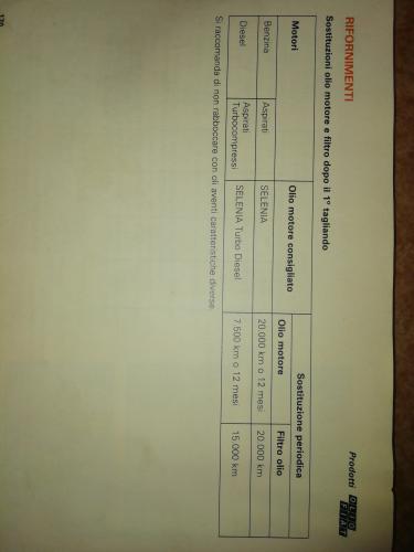

Buongiorno dopo l andirivieni dalle Canarie mi appresto al terzo cambio olio sul nostro macinino Adriatik 360 2.5d...infatti abbiamo fattto quasi 17 k km e va cambiato ogni 7.500...il primo lo feci per sicurezza appena comprato...
Al primo mi regalaron un 10w 40 shell semisintetico, al secondo cambio ho messo unn15w 40 minerale economico come prescrive a FIAT...
Col semisintetico ha mangiato neanche mezzo litro in 7000 km... Col 15w 40 minerale, 1.5kg in 8000 km, praticamente dal livello max al min.
Quindi ho provato a ricomprare un 10w40 semisintetico, ma di marca economica, non shell...
Stavolta cambierò tutto io, anche il filtro (che in realtà andrebbe cambiato ogni 2 cambi olio, ma mi avete consigliato di cambiarlo sempre)...
Quindi chiedo: particolari accorgimenti oltre a svitare il filtro, svuotare, avvitare il nuovo filtro e riempire? Devo mettere qualcosa sulle guarnizioni del filtro? Quanto va stretto con la chiave a nastro? Grazie a tutti!
Al primo mi regalaron un 10w 40 shell semisintetico, al secondo cambio ho messo unn15w 40 minerale economico come prescrive a FIAT...  Col semisintetico ha mangiato neanche mezzo litro in 7000 km... Col 15w 40 minerale, 1.5kg in 8000 km, praticamente dal livello max al min.  Quindi ho provato a ricomprare un 10w40 semisintetico, ma di marca economica, non shell...  Stavolta cambierò tutto io, anche il filtro (che in realtà andrebbe cambiato ogni 2 cambi olio, ma mi avete consigliato di cambiarlo sempre)...  Quindi chiedo: particolari accorgimenti oltre a svitare il filtro, svuotare, avvitare il nuovo filtro e riempire? Devo mettere qualcosa sulle guarnizioni del filtro? Quanto va stretto con la chiave a nastro? Grazie a tutti!  In un mondo dove il male è di casa e ha vinto sempre, Dove regna il capitale, oggi più spietatamente, Riusciranno questo brocco e questo inutile scudiero Al Potere dare scacco e salvare il mondo intero?
Il filtro è bene cambiarlo sempre specialmente se cambi tipologia/gradazione olio.Riguardo al filtro prima di montare quello nuovo ricordati di oliare la guarnizione di gomma che sta alla base del filtro e che andrà a battuta una volta completamente avvitato.
IL FILTRO VA STRETTO A MANO.Se vuoi strafare dagli al massimo un quarto di giro,ma controlla solo che non ci siano perdite.

scusa la mia ignoranza  ,ma ma non comprendo perchè devi cambiare l'olio motore  così spesso , mi spieghi il motivo?

Mi sembra che lo abbia detto. La casa madre prescrive di sostituirlo ogni 7500 km.

si ha scritto che va cambiato ogni 7500 km ...ma è la prima volta che vengo a conoscenza di dover cambiare l'olio motore così spesso poi su una motorizzazione così datata ,non si finisce mai di imparare wink

Mi piace la precisazione 7500, ne 7000 o 8000, gia questa cosa mi suona strana, poi da quando è stato generato quel motore ad oggi pure la tecnologia dei lubrificanti si è evoluta quindi quelle strane raccomandazioni andrebbero pure loro aggiornate.

Penso che sia collegato al discorso di cambio filtro olio ogni due cambi.
Con 7500 il cambio filtro si fa ogni 15000 con altri kilometraggi risulterebbe un conto non lineare

È normale, le tolleranze, i materiali e i lubrificanti di un tempo, non erano minimamente paragonabili a quelli di adesso, un motore di 30 anni lascia più limaia di metallo nel circuito rispetto ad uno odierno, da lì il cambio prematuro.
Pensa che il mio primo camion, un I've o 190_38 il cambio era ogni 10k km, su un veicolo che deve fare molta strada significa una volta al mese, ora I camion di oggi arrivano anche 100k km

Il 15w40 era un olio minerale prescritto per l'epoca, come hai notato con un semisintetico 10w40 è più stabile come consumi e tra l'altro lo puoi tenere fino a 15000 km, il filtro olio va sostituito ogni cambio, va solo unta la guarnizione e serrato a mano fino al possibile

Solitamente i trafilamenti di olio in motori vecchi, quando si utilizza un olio semi o completamente sintetico, è dovuto soprattutto al fatto che l'olio minerale ha lasciato depositi e questi concorrono con le guarnizioni a far tenuta... Invece gli oli moderni hanno capacità detergenti buone/notevoli, quindi i depositi vengono tolti e da qui inizia il trafilamento; poi la causa è anche dovuta al fatto dell'usura delle stesse guarnizioni. Oppure perchè certe guarnizioni a contatto con l'olio minerale aumentano le proprie dimensioni e quindi fanno far maggior tenuta.
Ma difficilmente è causato dall'attacco chimico da parte dell'olio.
Un olio semi-sintetico io lo cambierei anche ogni 10-15.000km e quando cambio l'olio cambio il filtro olio.
Per quanto riguarda serrare il filtro.. A parer mio dire "chiudere a mano il filtro" è una "misura" molto relativa... Ognuno di noi ha una determinata forza nella mano e nel braccio, c'è chi riesce a chiudere a 20Nm c'è chi riesce a chiudere a 40Nm etc. Ci sono filtri olio che richiedono 10Nm, altri 20Nm e altri 30Nm etc... Tipo quello che monto sul 2.3 130cv, va chiuso a 25Nm.
Concordo con chi dice di ungere la guarnizione del filtro.

Grazie a tutti, oggi mi accingo..
Come ho detto, coo 15w40 minerale(quello prescritto ai tempi da FIAT) mi sembra che ho aumentato parecchio il consumo, rispetto al 10w40 semisintetico... Pertanto riprovo col 10w40 smiley​​​​​​.
Trafilamenti ne ho solo un pochino dalla Pompetta alimentazione combustible ma niente di che.. Tralaltro ne ho ordinata una nuova per 50 euro che é in arrivo (se provo a montarla io, farò un postwink​​​​​​).
Riguardo a chi mi ha chiesto dei cambi così frequenti, il tornitore e impiegatodel... Hanno già spiegato che é prescritto dalla fiat e forse non vi ricordate questi vecchi sofim laugh​​​​​​.
Probabilmente col semisintetico posso cambiarlo a 15000, vedremo... Ma per ora ho preferito rispettare le scadenze, tanto più col minerale! 15643135065818490929389086479226.jpg
