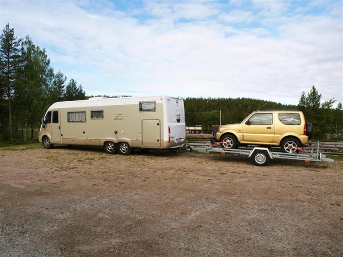

Mi capitò di fare una chiacchierata con questo signore Finlandese al Ciccolo Polare
ero incuriosito perchè aveva la mia stessa auto e da li incominciammo a parlare.
Mi disse che gira con l auto perchè con la trazione anteriore e i due assi "a peso morto" al posteriore, basta una lieve salitina con ghiaino che il mezzo non sale e quindi lui lo lascia sulle strade statali principali e poi gira con l auto.
Se devi tra l altro trainare un rimorchio, e prendendo mezzi così importanti, io non avrei dubbi a prendere una solida e prestigiosa meccanica trazione posteriore gemellata (Daily o Sprinter da 53q) e non la solita meccanica adatta a un furgoncino di 6m ma che poi viene caricata con dei cassoni enormi come un giante con i piedi di argilla.
Se invece fai solo autostrade e stradoni va bene tutto, ma se devi alare la barca giu per uno scivolo, con una trazione anteriore su un mezzo del genere ti serve il trattore ogni volta per risalire...sempre che non scivoli tutto a mare surprise

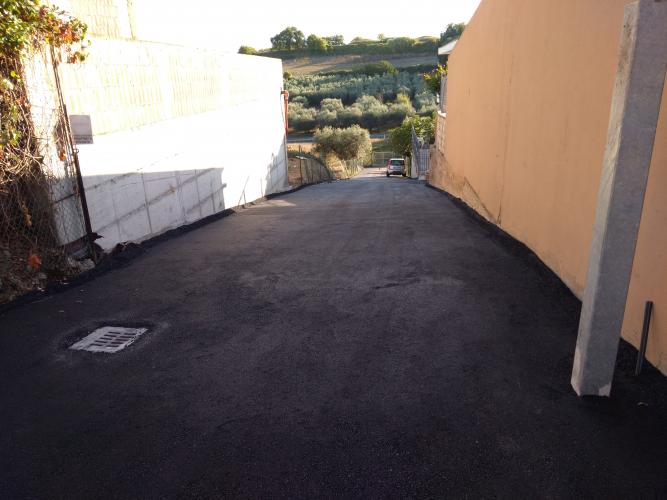

e quando mi capita di affrontare certe salite come quando devo uscire da casa mia per immettermi sulla strada principale...P_20181003_171339(1).jpg
...problemi zero...
