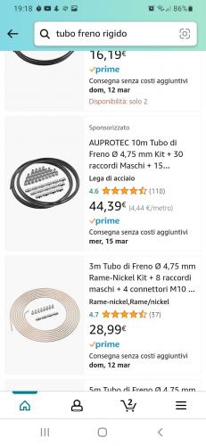

Ascolta un mio amico mi ha detto che 500 euro per dei tubi è una follia..che si vendono a metro e a misura, così come gli attacchi e si fa la piegatura con la macchina.
Io solo riferisco.. giusto per ... magari puoi spendere meno...
Sul prezzo del lavoro non dico niente perché bisogna sapere il lavoro.

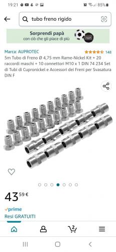

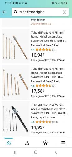

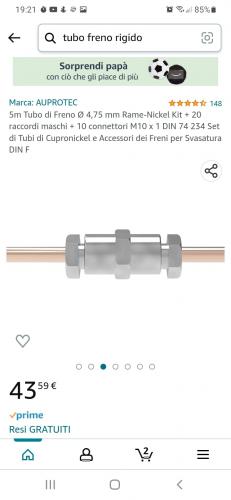

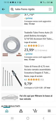

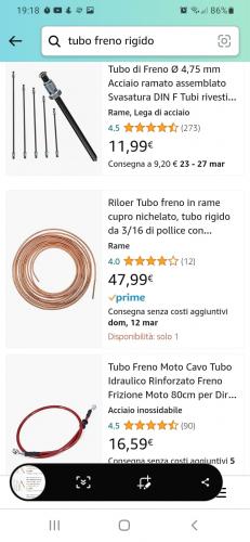

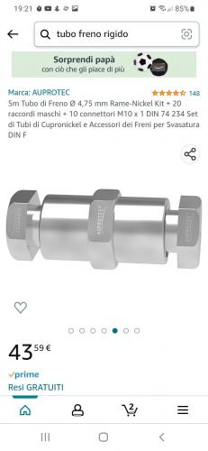

IMG-20230310-WA0042.jpgIMG-20230310-WA0041.jpgIMG-20230310-WA0044.jpgIMG-20230310-WA0043.jpgIMG-20230310-WA0038.jpgIMG-20230310-WA0040.jpgIMG-20230310-WA0039.jpg
Inserito il 10/03/2023 alle: 20:12:34
Successo a me in vacanza in Calabria che si rompesse un tubo, a parte lo sbattimento per trovare qualcuno ad agosto che poteva cartellarmi il tubo, per la istituzione e spurgo, io e il mio povero cognato ci abbiamo messo  39 minuti
Va benissimo il tubo in rame da 6mm, basta solo riutilizzare i raccordi filettati originali

Ma quindi non è vero che si può comprare il tubo al.metro per uso generico, ovviamente con foro uguale, e i raccordi e farselo piegare?
Perché in questo caso con 500 euro sono  10 metri di tubo...
Poi 500 euro di lavoro sono 10 ore... mi sembra tanto (hai voglia a passare tubi in 10 ore)ma ok, non so il lavoro bene come sia.
Ma per i tubi sto cercando di capire se quello che mi hanno detto è vero. Anche se dovesse servire a me in futuro...

Non ho mai visto tuberia freni (originale) realizzata in rame e mi chiedo:  ma questo materiale è effettivamente adatto ? Perché il liquido freni è corrosivo, i tubi sono sottoscocca ed esposti a corrosione esterna e comunque un tubo di rame è meno resistente di uno di ferro/acciaio zincato... Boh !
Mi avete fatto venire la curiosità e non andato a fare un giro sotto il camper a vedere i tubi freno.
Allora su questo ducato sono protetti da una specie di primer grigio. E inoltre di catramina.
Ora, dopo 32 anni in qualche piccolo punto la catramina si è tolta, specie nelle curve a 90 gradi.
Secondo voi è il caso di passare una spennellata di Vernice Hammerite per ferro dove non c'è più la catramina?.
​​​​​​lo avevo fatto sulla coppa olio e in piccoli punti di telaio dove si era staccata la catramina e a distanza di anni è perfetta. Pure sulla coppa olio che è sempre bollente.
PS: non ci sono solo in rame al metro ma anche il acciaio.
