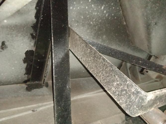

Non ho capito..i tuii tubi sono corrosi nei punti dove a me si è staccata la protezione? Intendi questo?.
Del mio impianto frenante me ne prendo cura come e più di tanti e va perfettamente.
Ho fatto rettificare i tamburi, cambiato i cilindretti e le ganasce, io ho ingrassato e pulito il ripartitore di frenata, mi hanno fatto cambiare la pompa freno (inutilmente quasi sicuramente), e al prossimo cambio pastiglie cambierò i dischi.
Pastiglie cambiate con ancora un terzo di spessore perché vecchie e mezze vetrificate. Su consiglio del meccanico.
Io ascolto i meccanici..ma non come la bibbia. (Per dire).
Ora sto pensando se ritoccare i punti senza catramina con vernice da ferro HAMMERITE nera(che è ottima come protezione in generale).
Questo, dopo il tuo intervento .
Comunque manca qualche pezzetto di catramina (o quel che è), ma il primer protettivo grigio è in perfetto stato si tutta la tubatura.

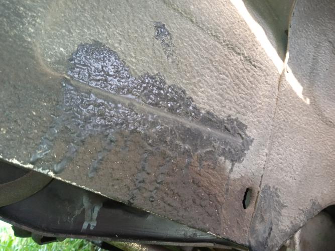

il punto da te detto è esattamente il punto che la ruggine ha fatto il danno ,ovvero la curvatura stretta che molto probabilmente ha fatto micro fessure che stirando il materiale di protezione in fase di sagomatura con il tempo si è fessurato esponendo il tubo a ruggine considerando che in germania gettano il liquido a piene mani ha provocato il tracollo . considero che difficilmente il sale raggiunga quella altezza MA che lasciato a lavorare in poco tempo e senza pulizia abbia causato 1000€ di riparazione .
carlo
15/06/2018 11024
Inserito il 12/03/2023 alle: 20:06:34
In risposta al messaggio di marinox del 12/03/2023 alle 18:55:45
tempo si è fessurato esponendo il tubo a ruggine considerando che in germania gettano il liquido a piene mani ha provocato il tracollo . considero che difficilmente il sale raggiunga quella altezza MA che lasciato a lavorare in poco tempo e senza pulizia abbia causato 1000€ di riparazione .  carlo
Comunque sono punti che Quasi nessuno ispeziona..io sono un caso a parte fissatolaugh.

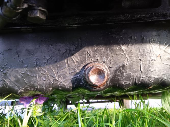

Coppa olio e alcuni piccolissimi punti dell' interno ruota dove era venuto via l antirombo (o quel che è) e si vedeva la vernice bianca, li ho fatti come già detto con la vernice per ferro HAMMERITE senza trattamenti, carta vetrata me niente..solo sgrassato bene.

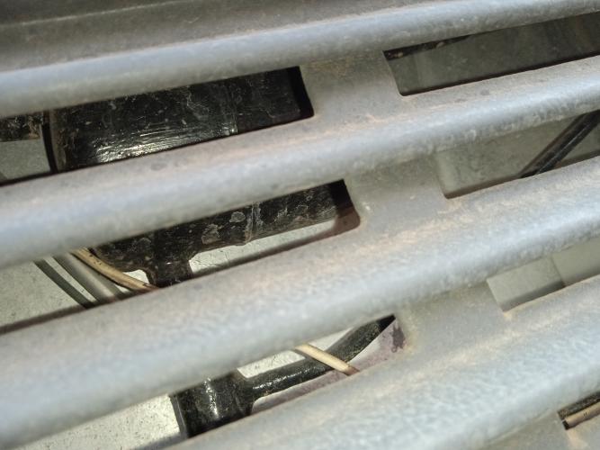

Anche tutta la struttura dello scalino estraibile, di ferro zincato. Direttamente sulla ruggine (superficiale) o zincatura residua.
A distanza di qualche anno è perfetto.
Ne ho ancora 2/3
Sulla coppa olio addirittura sopra la vecchia vernice che era tutta spaccata...si vede infatti sottosurprise

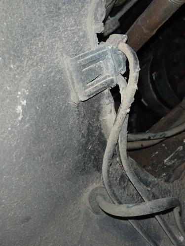

Qui anche proprio sui tubi freno! Mi ero dimenticato!
Sotto lo scalino
Non è una cosa estetica ovviamente, ma solo di manutenzione.
Ora che ci penso ci ho fatto anche la serpentina del trivalente dove era venuta via la vernice originale. È tutti i giorni H24 al caldo e sta benissimo smiley
Modificato da Hunter85 il 15/03/2023 alle 19:55:51
