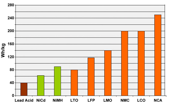

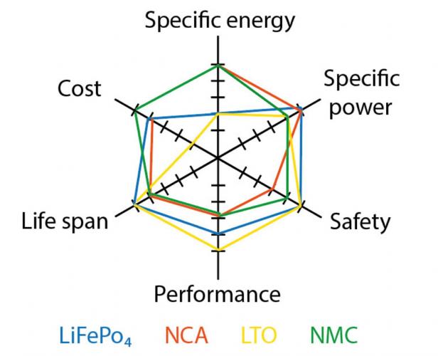

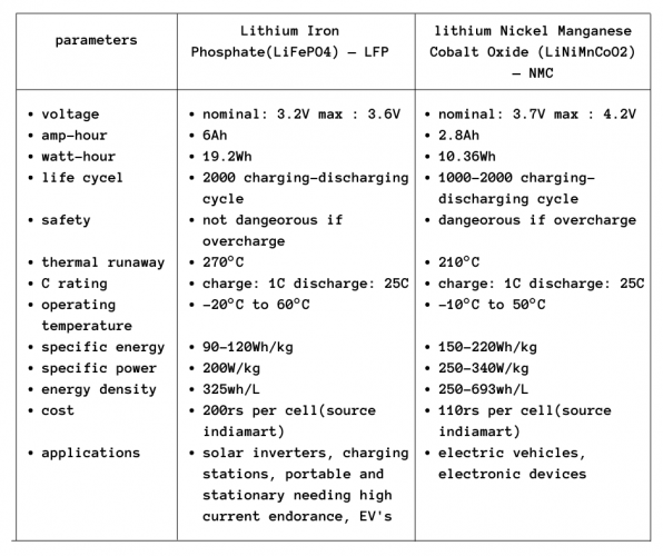

Inserito il 27/12/2022 alle: 16:04:46
qui scrivono che le NMC sono meglio.
https://nickelinstitute.org/en/...
qui
https://batteryfinds.com/lfp-ba...
danno vantaggi e svantaggi dei due tipi.
https://batteryuniversity.com/a...
https://www.maxworldpower.com/l...
https://www.batterypowertips.co...
densità energetica:
alla fine bisogna decidere tra densità / peso energetica/o, sicurezza e durata.
Le LTO costano poco e hanno scarsa densità ma per il resto sono top.
chi compra un'auto elettrica la sceglie anche in base ai tipo di batteria o solo in base all'estetica come di solito avviene coi camper ?
https://www.sustainable-bus.com...

Inserito il 27/12/2022 alle: 19:58:20
In risposta al messaggio di sergiozh del 27/12/2022 alle 16:04:46
qui scrivono che le NMC sono meglio. qui danno vantaggi e svantaggi dei due tipi. densità energetica: alla fine bisogna decidere tra densità / peso energetica/o, sicurezza e durata. Le LTO costano poco
e hanno scarsa densità ma per il resto sono top. chi compra un'auto elettrica la sceglie anche in base ai tipo di batteria o solo in base all'estetica come di solito avviene coi camper ?
Ogni tecnologia ha i suoi punti forti e deboli... La NMC è migliore esempio per la densità energetica ma ha una vita più breve e sopporta peggio restare al 100% o quasi scarica... E cosa non di poco conto sono meno sicure rispetto alle LFP.
Le LTO, come scrivevo qualche anno fa, le trovo sensate come accumulo per sistemi fotovoltaici residenziali ma non per la trazione.
Io ho scelto l'auto elettrica in base al costo, dimensioni, autonomia e poi tecnologia della batteria (esempio nella famiglia NCM ci sono le 811, le 622 e così via... I numeri rappresentano le proporzioni tra gli elementi Ni, Co e Mn). Se la mia veniva offerta con la stessa autonomia o circa però con batteria LFP l'avrei presa con le LFP e non NCM. L'estetica è soggettiva e poi, parere personale, l'estetica passa in secondo piano... Già quando presi la Prius 2 nel 2006 ho accettato il compromesso dell'estetica però a vantaggio della tecnologia adottata e aerodinamica.
Grinza, per me guardando dal punto di vista prettamente tecnico/tecnologico, ha fatto bene a prendere quella con le LFP anche se l'autonomia è inferiore.. Dove poi l'autonomia di 4-5-600 km non serve a nulla se uno nel 99% dei casi fa anche 100 km/giorno e può caricarla nel proprio box.
Esempio io ho un'auto con 317 km di autonomia dichiarati... Per quelle poche volte che vado oltre autonomia non mi faccio problemi. Avrà poca autonomia per la persona media, ma lo stesso all'anno faccio tra i 50 e 60.000 km.

Inserito il 27/12/2022 alle: 20:22:24
Hai pubblicato due informazioni in contrasto tra di loro.
Nella rappresentazione grafica le NMC costano leggermente più delle LFP, nella didascalia quasi la metà.
Penso che chiunque compri quello che preferisce, che ovviamente è soggettivo ed insindacabile.

Inserito il 27/12/2022 alle: 20:37:33
In risposta al messaggio di Giuliopgn del 27/12/2022 alle 20:22:24
Hai pubblicato due informazioni in contrasto tra di loro. Nella rappresentazione grafica le NMC costano leggermente più delle LFP, nella didascalia quasi la metà. Penso che chiunque compri quello che preferisce, che ovviamente è soggettivo ed insindacabile.
non tutti i siti sono d'accordo sulla valutazione delle batterie. io credo che la maggior parte della gente che compra un'auto elettrica non bada al tipo di batteria dell'auto.
