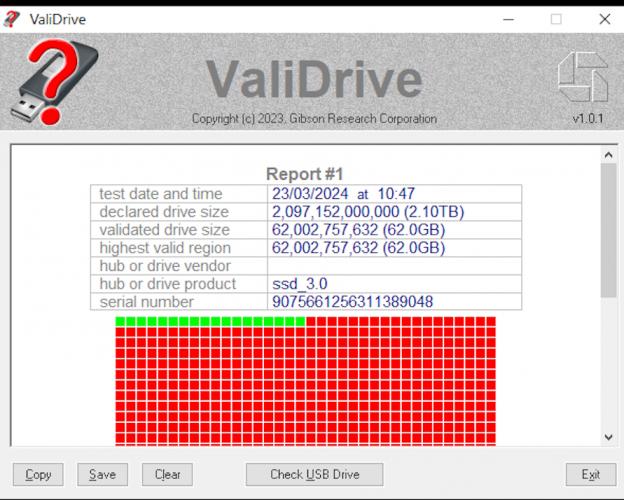

Stamattina mi son svegliato con la voglia di sperimentare di nuovo il mio SSD da due tb laugh
Ho trovato in rete un software che ci mette un'attimo a CONFERMARMI che ho comprato un fake...se mai ce ne fosse stato il bisogno laugh

Io uso un software analogo che si chiama FAKEFLASHTEST, l'ho già scritto in altri topic, il suo test veloce in un paio di minuti dissipa ogni dubbio, lo uso sempre per testare le SD e le μSD delle macchine fotografiche, finora trovato solo roba farlocca arrivata direttamente dalla Cina, le memorie di marche primarie tipo Sandisk o Lexmark erano sempre regolari (ma i fake ci sono anche di queste, piccole differenze nelle etichette e nelle stampigliature sono indicate sui siti dei produttori).
Ad es una memoria targata HP ma finta aveva delle differenze rispetto all'originale, 512 GB dichiarati e FAKEFLASHTEST ha individuato che era solo da 4 GB. Contestato la fornitura, Ebay mi ha rimborsato, dopo un po' il venditore è sparito...
finora trovato solo roba farlocca arrivata direttamente dalla Cina, le memorie di marche primarie tipo Sandisk o Lexmark erano sempre regolari (ma i fake ci sono anche di queste, piccole differenze nelle etichette e nelle stampigliature sono indicate sui siti dei produttori). Ad es una memoria targata HP ma finta aveva delle differenze rispetto all'originale, 512 GB dichiarati e FAKEFLASHTEST ha individuato che era solo da 4 GB. Contestato la fornitura, Ebay mi ha rimborsato, dopo un po' il venditore è sparito... Ciao da Dash

Su una memoria anche quello si pianta.
