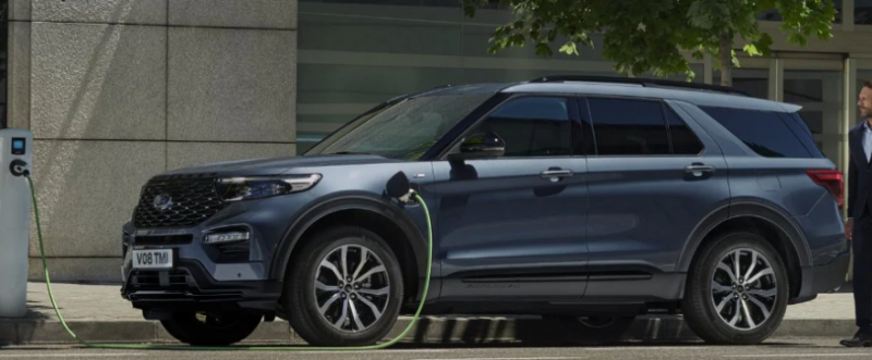

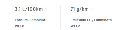

Certamente la evoluzione esiste e anche su grosse potenze
Vedete sotto la Ford Explorer Hybrid
con motore benzina turbo 3,3lt
con potenza quasi di 500 cv.
automatica a 10 marce   7 posti
che consuma solo 3,1 lt/100km. ciclo Vlpt
https://www.ford.it/auto/nuovo-explorer?searchid=ppc:Search_IT(ita)%7C%5BAO%5D_Retail_SD_Nameplate_Explorer:PHEV_CPPI_EUR%7CShp-T2%7CExact~Pure:ExplorerPHEV-Awareness:%20Branded-Exact:ford%20explorer:e:c:g:GOOGLE&gclid=EAIaIQobChMIuefeirGZ7gIVMECRBR38dAHFEAAYASAAEgK5p_D_BwE&gclsrc=aw.ds
In USA è venduta a listino solo 45ooo dollari e sconti vari di offerte

Certamente la evoluzione esiste e anche su grosse potenze Vedete sotto la Ford Explorer Hybrid con motore benzina turbo 3,3lt con potenza quasi di 500 cv. automatica a 10 marce   7 posti che consuma solo 3,1 lt/100km. ciclo Vlpt In USA è venduta a listino solo 45ooo dollari e sconti vari di offerte
Quel motore è un 3L V6 da quel che ho letto e sviluppa 350CV e altri 100CV sviluppati dall'elettrico.
Il consumo dichiarato si sa che è distante dalla realtà specie sulle plug-in.

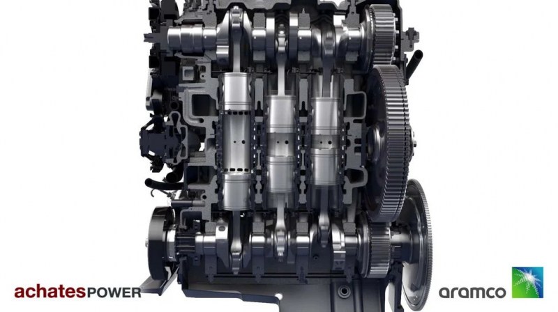

Ultime novità a ACT Expo 2025
https://www.greencarcongress.co...
Achates presenta il motore a pistoni contrapposti da 2,5 litri all'ACT Expo
22 maggio 2024
Ad ACT Expo, Achates Power (API)
presenta
 una delle tre varianti di motore di quella che definisce l'architettura di motore a combustione interna più pulita ed efficiente mai realizzata fino ad oggi. In un settore che sta affrontando enormi cambiamenti a causa dei severi limiti imposti sia ai criteri che alle emissioni di CO2 , le dimostrazioni di API sui suoi motori a pistoni contrapposti hanno dimostrato che questa architettura è in grado di soddisfare i requisiti normativi senza compromettere le flotte o, in definitiva, l'economia.
Il motore leggero a pistoni contrapposti da 2,5 litri esposto all'ACT Expo rappresenta tutte e tre le varianti di cilindrata sottoposte a test e validazione, con la più piccola esposta su un pick-up di Classe 2a. Non sono presenti i motori da 5 e 10 litri che, grazie alla loro superiore densità di potenza, hanno prestazioni paragonabili agli attuali motori per impieghi medi e pesanti nella fascia da 7 a 15 litri.
I vantaggi dei motori a pistoni contrapposti API includono una minore dissipazione del calore, una maggiore densità di potenza e un minor numero di parti mobili, per una maggiore affidabilità e un maggiore risparmio di carburante. Con questa configurazione, ogni ciclo è un ciclo di potenza, che si traduce in un'efficienza termica ottimale. Questo aspetto è rilevante per le flotte in vista delle normative sulle emissioni del 2027 e successive, dove l'efficienza di combustione e la gestione termica sono fondamentali per i costi, la semplicità e la funzionalità del post-trattamento. Al contrario, l'Engine Manufacture Association stima che il prezzo totale a livello di motore e sistema di post-trattamento dei motori a 4 tempi potrebbe aumentare fino a 31.000 dollari per camion per soddisfare gli standard sulle emissioni del 2027.
API ha dimostrato la validità di questa tecnologia in rigorose applicazioni pratiche, applicazioni di difesa in ambito produttivo, decine di migliaia di ore di prova in celle e nel laboratorio per le emissioni.
Negli ultimi anni siamo andati ben oltre la "fase concettuale" attraverso test approfonditi, la creazione di una variante da combattimento, ora in produzione per l'esercito statunitense, e test su strada con flotte commerciali pesanti. Siamo persino riusciti a dimostrare che la nostra architettura a pistoni contrapposti è in grado di utilizzare gli attuali sistemi di post-trattamento per soddisfare gli standard di emissioni di NOx ultra-basse di domani, con una solida conformità fino ai requisiti di vita utile di 800.000 miglia. I nostri risultati in termini di emissioni a basso carico, al minimo e fuori ciclo posizionano questa come la migliore tecnologia di combustione del settore.
—Dnyanesh Sapkal, Vicepresidente esecutivo, Ingegneria e operazioni
"" disse . ""
API vede un'opportunità immediata per l'adozione tempestiva della tecnologia a pistoni contrapposti rispetto ai migliori motori attuali nel settore dei trasporti commerciali, dove gli standard sulle emissioni stanno rapidamente diventando molto più severi, al punto che il costo e la complessità dei sistemi di post-trattamento potrebbero far aumentare i costi dei camion e diminuire l'affidabilità, con una conseguente penalizzazione del risparmio di carburante.
In una dimostrazione congiunta con CALSTART e Walmart (
articolo precedente
 ), un motore API da 10,6 litri è stato installato su un camion di produzione di Classe 8. Durante il periodo di dimostrazione in California, il camion ha raggiunto un consumo di carburante fino a 10,8 mpg su un percorso di consegna di 389 miglia (624 km) con un risparmio di carburante medio del 10% migliore rispetto a un motore di produzione di alta qualità, su una varietà di percorsi, con un vantaggio che è aumentato fino al 22% su alcuni percorsi. Ciò è stato ottenuto nel rispetto dello standard di emissioni di NOx ultra-basse proposto per il 2027 e con un solo sistema di post-trattamento one-box di produzione corrente (non sono stati necessari dispositivi aggiuntivi di gestione termica o di controllo delle emissioni).
L'intrinseca efficienza di combustione del motore a pistoni contrapposti API consente non solo un utilizzo più pulito del diesel odierno, ma anche una transizione più semplice ai numerosi tipi di carburante disponibili oggi e in futuro.
Nel febbraio 2024, presso l'Argonne National Laboratory, il Dipartimento dell'Energia degli Stati Uniti ha dimostrato con successo un motore di prova Achates funzionante a combustione di idrogeno senza l'ausilio di una scintilla o di un'accensione pilota a doppio combustibile. (
Articolo precedente
 ). I primi test hanno dimostrato che la semplicità di questo design del motore consente una transizione più semplice alla combustione di idrogeno rispetto ai concetti di motore a 4 tempi, grazie al design del motore di base, all'efficienza simile a quella del diesel e alle indicazioni sulla potenziale densità di potenza.
In una dimostrazione congiunta con Neste, il principale produttore mondiale di diesel rinnovabile, il già comprovato vantaggio di riduzione del 10% delle emissioni di gas serra (GHG) della tecnologia dei motori OP è stato amplificato dall'utilizzo di Neste MY Renewable Diesel. Si tratta di un olio vegetale idrotrattato (HVO, R99) che non richiede modifiche alla taratura del motore ed è già disponibile in diversi stati.
Il motore API alimentato dal carburante rinnovabile Neste ha portato a una riduzione costante delle emissioni di gas serra del 4-5% rispetto al diesel fossile in tutti i cicli di prova, oltre a emissioni di riferimento inferiori. Oltre al vantaggio netto di emissioni di gas serra inferiore del 75% che Neste MY Renewable Diesel ha rispetto al ciclo di vita del diesel fossile, questo è il livello di emissioni di gas serra più basso mai misurato da API.
Gli impianti di produzione di motori odierni possono facilmente produrre questo motore attraverso pratiche di assemblaggio sostenibili e con circa 300 componenti in meno rispetto agli attuali motori a 4 tempi. La familiarità dei materiali utilizzati in produzione significa anche che la catena di approvvigionamento odierna può supportare in modo efficiente la produzione di questa architettura di motore senza interruzioni e vincoli di approvvigionamento.
Come avevo detto tempo fa , ho dallo scorso anno la Ford Explorer Hybrid
e i consumi sono veramente bassissimi
Se rimango nel raggio dei 100km.  2,9 lt/ su 100Km.
Su viaggi lunghi 300and. e 300 rit. 5,9  "  "
Per essere un mostro da 25 ql + passeggeri  mi sembra una favola
rispetto alla precedente Audi 10 cilindri  che consumava quasi il 20 %

Ma se questo 2 Tempi Achates  consumasse molto meno
                                                   costasse anche meno
                                                   con meno parti mobili
                                                   inquinasse anche meno
con una aggiunta di ibrido i camper andrebbero BENISSIMO
Vedremo gli sviluppi a breve ?

ACT Expo 2024: il motore OP Achates mostra un aumento di efficienza fino al 20%
Questa settimana all'ACT Expo di Las Vegas è esposto quello che Achates Power, Inc. (API) ha descritto come l'architettura di motore a combustione interna (ICE) più pulita ed efficiente mai dimostrata fino ad oggi.
Architettura del motore a pistoni contrapposti Achates Power Architettura del motore a pistoni contrapposti di Achates Power. (Foto: Achates Power)
API ha affermato di aver dimostrato che l'architettura a pistoni contrapposti (OP) è in grado di utilizzare gli attuali sistemi di post-trattamento per soddisfare i futuri standard sulle emissioni di NOx ultra-basse, con una vita utile di 800.000 miglia. Offre inoltre capacità di riduzione delle emissioni a basso carico, al minimo e fuori ciclo.
In una dimostrazione congiunta con CALSTART e Walmart, un motore API da 10,6 litri è stato installato su un camion di Classe 8 di serie per soddisfare lo standard sulle emissioni di NOx ultra-basse proposto per il 2027 e con un sistema di post-trattamento monoblocco di serie, ha osservato Achates. L'azienda ha dichiarato che i test in California hanno raggiunto fino a 10,8 mpg su un percorso di consegna di 389 miglia, con un risparmio di carburante medio del 10% rispetto al valore di riferimento, con un vantaggio che è aumentato fino al 22% su alcuni percorsi.
A febbraio, presso l'Argonne National Laboratory, il Dipartimento dell'Energia ha anche avviato i test di un motore API che utilizza la combustione di idrogeno con accensione per compressione. Inoltre, i test congiunti con il produttore di diesel rinnovabile Neste hanno permesso di aumentare la riduzione del 10% delle emissioni di gas serra (GHG) del motore OP di un ulteriore 4-5% utilizzando R99 rispetto al diesel fossile in tutti i cicli di prova: il livello di GHG più basso mai misurato finora da API, ha affermato l'azienda.
Walmart mette alla prova il motore a basse emissioni Achates
Walmart ha recentemente ricevuto un Peterbilt 579 con un motore a pistoni contrapposti a tre cilindri Achates da 10,6 L
"Per la prima volta, è stato dimostrato che un'architettura ICE riduce simultaneamente le emissioni di NOx, supera le normative più severe proposte con ampio margine e migliora il risparmio di carburante reale fino al 20%, dimostrando al contempo la conformità a un ciclo di vita prolungato", ha affermato Dave Crompton, CEO di API.
"API ha dimostrato che la sua tecnologia può essere messa in pratica senza l'ulteriore complessità, i costi e i problemi di affidabilità associati all'adattamento di motori e sistemi di emissione convenzionali ai futuri limiti di NOx e CO2, e senza la necessità di riprogettare i percorsi della flotta in base a veicoli a corto raggio e infrastrutture di rifornimento/ricarica limitate", ha affermato il Dott. John Wall, membro del Consiglio di Amministrazione di API ed ex CTO di Cummins. "Per le flotte che intendono raggiungere zero emissioni nette di carbonio, includendo diesel e idrogeno rinnovabili, la tecnologia Achates è la soluzione ideale".
Altri vantaggi dei motori API includono una minore dissipazione del calore, una maggiore densità di potenza e un minor numero di parti mobili, per una maggiore affidabilità e una maggiore efficienza nei consumi, ha affermato Achates. Ogni ciclo è un ciclo di potenza, che, secondo l'azienda, garantisce un'efficienza termica ottimale, un aspetto fondamentale per le flotte in vista delle normative sulle emissioni del 2027 e oltre, in cui la gestione termica influisce sui costi, sulla semplicità e sulla funzionalità del post-trattamento.
L'architettura OP può essere realizzata attraverso pratiche di assemblaggio sostenibili e con circa 300 componenti in meno rispetto agli attuali motori a quattro tempi, ha affermato Achates. Ha aggiunto che i materiali possono essere approvvigionati in modo efficiente attraverso l'attuale catena di approvvigionamento, riducendo al minimo il rischio di interruzioni e vincoli di fornitura.
