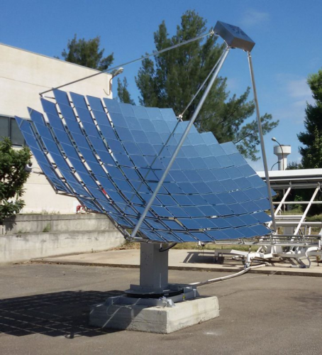

Scusate se insisto con il TGS solare a concentrazione
Pensate ad una grande piscina esterna utilizzabile a 29°
all'inizio di aprile durante i ponti ea oltre 1000 Mtslm.
Niente altro riscalda in tal modo in inverno ed accumula acqua fino a 110°
E con un contorno di FV e due o quattro  batterie hai anche tutta la corrente che serve.
Senza contratti- senza Gse-e anche senza Enel (se ci si organizza bene )
