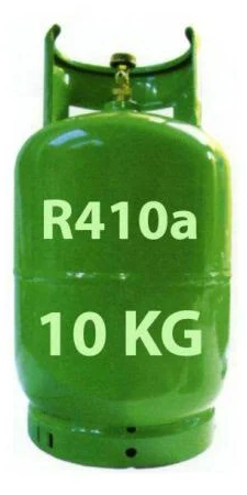

Dopo la pompa a vuoto , occorre riempire l'impianto
con il GAS  IDONEO
ed è quella bombola che costa un sacco di Euro.
immagine(6227).pngGas refrigerante R410A bombola 10 Kg
  • Quantità: 10 Kg netto   F-GAS        GWP 2088             GAS PURO 99,9%            €662,00
E chi monta impianti , questa deve avere e non le bombolette da qualche etto.
