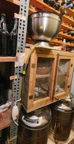

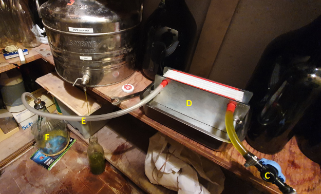

Ed ora si filtra, a freddo, con calma...
Si mettono 5 litri di olio nel contenitore Inox A dal quale esce il tubo B che porta l'olio verso il filtro.
L'olio arriva al rubinetto C per poi raggiungere il filtro D dal quale esce dal tubo E per finire in una dama da 5 litri F
Il filtro è un Rover "Pulcino 3", così chiamato perché monta 3 cartoncini filtranti, poi io ho acquistato altre due piastre scanalate e prolungato le viti che le serrano insieme ai filtri trasformandolo in una sorta di "Pulcino 5" (che non esiste) che ha il pregio di montare 5 filtri che sono proprio il contenuto di una confezione, oltre a durare di più prima di intasarsi.
L'olio della dama da 5 litri sarà trasferito in piccole bottiglie scure da mezzo litro, con tappo a gabbia, che hanno il pregio di terminare prima che l'ossigeno, che inevitabilmente entra aprendole, possa fare danni.
Si vede uno dei bidoni dal quale sto prelevando olio usando una bottiglia da litro del latte.
Questa bottiglia viene utilizzata per caricare il primo contenitore A in alto dal quale l'olio scende verso il filtro con un dislivello di circa un metro.
Ricordate che l'olio teme il caldo, la luce e l'ossigeno.

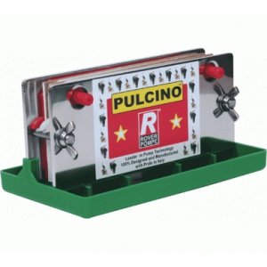

Questo è il Pulcino 3

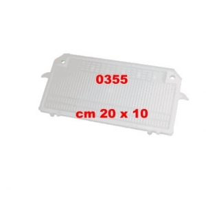

Questa è una delle due piastre aggiuntive che trasforma il Pulcino 3 in "Pulcino 5" (che commercialmente non esiste) sostituendo i due bulloni in dotazione con due più lunghi.
Il sistema è geniale... si possono mettere quante piastre si vuole, il flusso dell'olio andrà ad attraversarle tutte in parallelo  tra loro, quindi la velocità di filtraggio mi è passata da 3 a 5.
I filtri si sporcano dal basso verso l'alto, quando arriva in cima vanno cambiati.
Questi sono i filtri venduti in pacchi di 5
