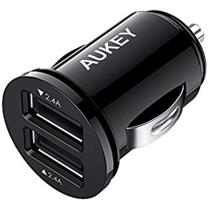

La presa USB ha una uscita a 5 volt ed un ingresso a 12/24 volt, quindi compri una presa usb e i fili Rossi e neri, rispettando i colori, li metti in una uscita che hai nel camper a 12 volt, normalmente sull’attacco dell’accendisigari.

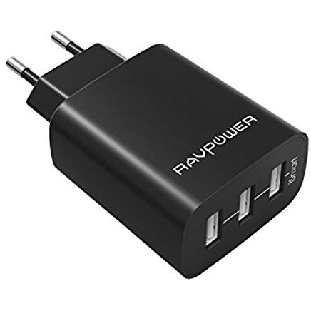

Ci sono prese USB con uscita a 5 volt e con ingresso a 220 volt alternata, queste generalmente si mettono negli impiani di casa.

PRESA USB CON INGRESSO A 220 volt e uscita a 5 Volt
16/02/2006 64968
Inserito il 08/05/2018 alle: 06:56:22
PRESA USB CON INGRESSO A 12 volt e uscita a 5 voltq
Modificato da Grinza il 08/05/2018 alle 07:00:55
16/02/2006 64968
Inserito il 08/05/2018 alle: 06:58:32
PRESA USB CON INGRESSO A 12 VOLT DA METTERE NELLA PRESA ACCENDISIGARI (o similare) e uscita a 5 volt
