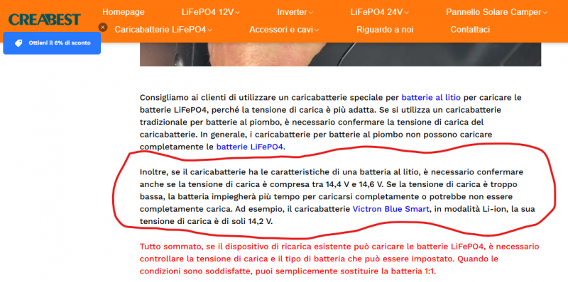

Per quanto riguarda il CB il tuo CBE 516/3 è perfettamente compatibile con quasi tutte le lifepo4 in commercio.
Non va bene se lo devi usare come unica ricarica e fissa, ma quasi nessun CB va bene se usato fisso, nemmeno i più venduti.
Ti allego cosa dice Creabest, non è l'unico, anche NDS dice la stessa cosa sul sui sito.
https://creabest.it/blogs/news/...

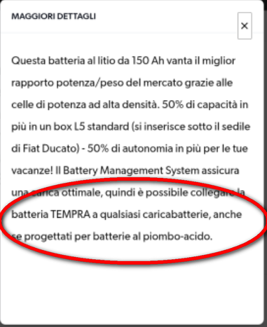

Preso dal sito di NDS nella descrizione dalla batteria lifepo4 TEMPRA:
Basta ogni tanto usare il DC-DC oppure l' MPPT che arriva a 14,6V per essere certi di mantenere le celle equilibrate.

Faccio notare una parte che dimostra che non tutti i CB per litio sono il massimo.
